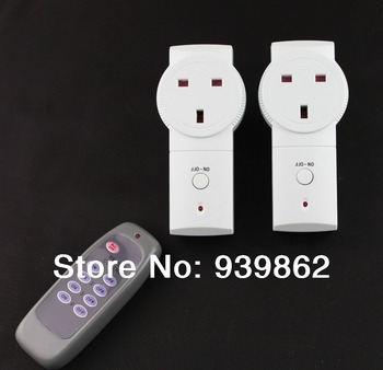

Управление по радио? розетками, или светом не корректно работает. не могу прописать коды от своего пульта. Если вставляю свои коды, от сканированные,  то скетч не работает. А те что уже прописаны, в программе посылают на приёмник, коды 5 значные, хотя записаны 6 значные. Подскажите где тут может быть ошибка, и как мне записать свои коды, чтоб на приёмном устройстве приходили, мои коды, которые надо для работы радио розеткам, а не понятно какие. Что не так с кодом ???
#include <RCSwitch.h>
RCSwitch mySwitch = RCSwitch();
#define AA 349632//код  пульта кнопка а
#define BB 349488 //код  пульта кнопка в
#define CC 349452//код  пульта кнопка с
#define DD 349443//код  пульта кнопка д
mySwitch.enableTransmit(10);
if (Serial.available() > 0) {
int i = Serial.read()-48;
if (i == 1) mySwitch.send(349632,24);   // коды от розеток не известно чьих
if (i == 2) mySwitch.send(349488,24);
if (i == 3) mySwitch.send(349452,24);
if (i == 4) mySwitch.send(349443,24);

Вы считываете коды одной библиотекой (RemoteReceiver), а посылать пытаетесь другой (RCSwitch).
Как ни странно, но эти библиотеки выдают разные коды одних и тех же клавиш.
Я предпочитаю использовать RCSwitch, она более всеядная. RemoteReceiver у меня не заработала ни с 315МГц ни с  протоколом 1527. Но приемник для 2262 на 433МГц в перрывании у нее реализован, по моим представлениям, более удобно.
Сканер для RCSwitch находится в примерах библиотеки "ReceiveDemo_Simple".

Все с того же, библиотеки выдают разные коды.

Все заработало, Большое СПАСИБО за подсказку.
взял библиотеку RCSwitch. с примерами, отсканировал пульты, вставил в другой скетч посмотрел всё совпадает.
буду пользоваться теперь этим.
и передатчик не 155 а 315. ошибка вышла.
Всё Спасибо. работает. !!!!!!!!!!!!!!!!
