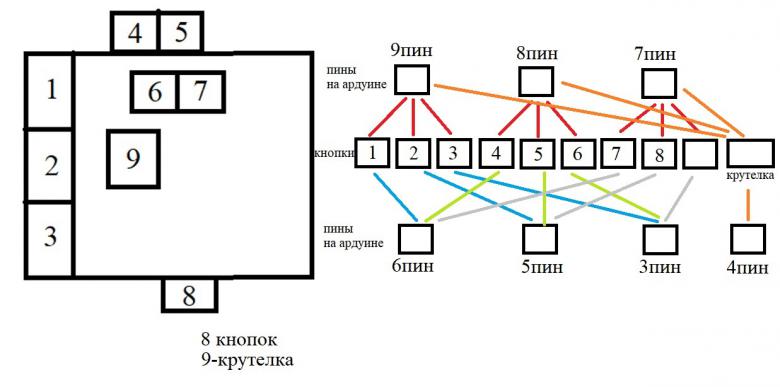

Добрый день. Помогите решить проблему. Имеется код управления джойстиком:
#include <Keypad.h>
const byte ROWS = 3; //four rows
const byte COLS = 4; //four columns
char hexaKeys[ROWS][COLS] = {
  {'6','x','4','a'},

На джойстике имеется крутелка (не энкодер), которая работает по принципу замыкания контактов как и кнопка. Крутелка имеет 3 положения (3 пары замыкания контактов). Замыкания происходят по схеме 4пин+7пин, 4пин+8пин, 4пин+9пин.
Вопрос в следующем: на крутелке постоянно замкнута одна из пар контактов, из-за этого код не хочет работать, если разомкнуть (физически), то код рабочий и все кнопки кроме крутелки работают.

С кнопками я думаю понятно. Принцип работы крутелки: крутится на 360 градусов, при этом имеет 3 положения(замыкания), всегда замкнута в каком-то положении

нужна нормальная принципиальная схема чтобы было проще понять  как подключены кнопки. Не зная этого, делать что либо бесполезно

Конечно исходя из схемы если одна из кнопок крутилки постоянно замкнута остальное будет работать не корректно.  Я вообщето имел в виду схему на авто а не как вы к ардуино подключили
Да, нет, нормально там всё с кнопками. Вот смотрите. Пины 3-6 ставим в INPUT и притягиваем к ... ну, скажем к земле. Пины 7-9 никогда не включаем в режим OUTPUT два сразу - только по одному.
Итак,
1) ставим пины 8 и 9 в INPUT, а пин 7 в OUTPUT и подаём на него HIGH. Если на одном (или больше) из пинов 3-6 появился HIGH, значит соответсвующая кнопка (1--3 или ENC1 нажата).
2) ставим пины 7 и 9 в INPUT, а пин 8 в OUTPUT и подаём на него HIGH. Если на одном (или больше) из пинов 3-6 появился HIGH, значит соответсвующая кнопка (4--6 или ENC2 нажата).
3) ставим пины 7 и 8 в INPUT, а пин 9 в OUTPUT и подаём на него HIGH. Если на одном (или больше) из пинов 3-6 появился HIGH, значит соответсвующая кнопка (7--9 или ENC3 нажата).
Вот так их все и сканируем постоянно. Нормально получается.

Ну, Вы поняли принцип опроса? Пример нужен, а то в соседней теме вроде валялся.

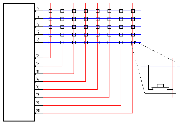

Вот в этой теме есть описание похожей схемы, но там ещё диоды есть, чтобы пины не пожечь (помните моё замечание про "никогда два сразу", так вот там это не страшно). А у Вас на диодах сэкономили, но принци тот же. И там, кстати, тоже "подрулевые", посмотрите если интересно.

это ведь матрица кнопок. Титановый велосипед клапы , я так понимаю, это поддерживает. Читаем внизу про марицу.  Т.к. диодов нет нужно использовать режим 1-Key rollover или 2-key rollover
взято оттуда
