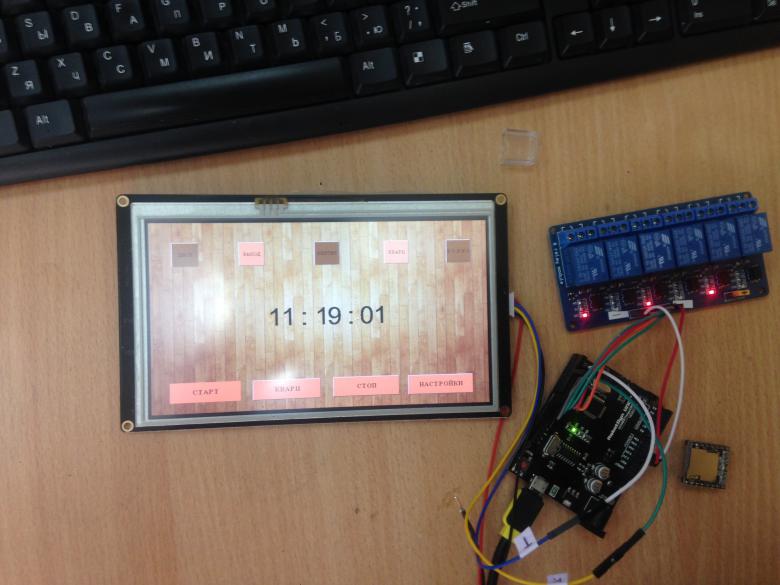

Зарегистрирован: 18.12.2017
 byte pin8 =8;
 byte pin9 =9;
 byte pin10 =10;
 byte pin11 =11;
 byte pin12 =12;
#include <SoftwareSerial.h>
#include <Nextion.h>

nurgazin_d@mail.ru
ПОДСКАЖИТЕ КУДА ЗДЕСЬ ВСТАВИТЬ КОД С ТАЙМЕРОМ

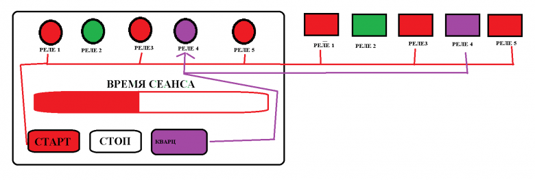

- нажав на кнопку "СТАРТ" срабатывают РЕЛЕ 1,3,5 (Время работы 25мин, отображаются в прогресс баре)
- нажав на кнопку "СТОП" срабатывают РЕЛЕ 2 (Время работы не ограничено)
- нажав на кнопку "КВАРЦ" срабатывают РЕЛЕ 4 (Время работы 15мин, отображаются в прогресс баре)
ПРОБОНУС....
КТО СКИНЕТ ПРОЕКТ КИДАЙТЕ QIWI, ПОМОЖЕТ ваш проект с меня бабосик (не много))))))))))!!!
И если нажать на кружочек реле сработает так сказать ручное управление

Пробелы в логике: для кнопок "СТАРТ" и "КВАРЦ" нужны ДВА ОТДЕЛЬНЫХ прогресс-бара.  И если есть кнопки "старт" и "стоп", то по логике вторая должна отменять действия первой, а не включать свое реле...
Ну и понятие "немного" было бы неплохо озвучить :) А то может вы за пару сотен рублей надеетесь решение получить...
ИМХО, дешевле двадцатки (тысяч) я бы не взялся, уж больно стремное задание :)

#define RELAY8 8          // диспригатор        220
#define RELAY9 9          // ВЫХОД и вытяжка    12 и 220
#define RELAY10 10        // Конвекционные вентиляторы 12
#define RELAY11 11        // КВАРЦ     220
#define RELAY12 12        // ИОНИЗАТОР 220
SoftwareSerial nextion(2, 3);// Nextion TX to pin 2 and RX to pin 3 of Arduino
Nextion myNextion(nextion, 9600); //create a Nextion object named myNextion using the nextion serial port @ 9600bps
int interval = 25;      // время работы таймера на реле 8, 10, 12, мин
int interval2 = 15;      // время работы таймера на реле 11, мин
unsigned long timer =0; // переменная для работы таймера
bool timerenabled = 0;  // флаг включен таймер или нет
pinMode     (RELAY8, OUTPUT); // пин ардуино, к которому подключено реле, делаем выходом
digitalWrite(RELAY8, HIGH  ); // сначала реле в положении выкл, (сигнал инвертирован - чаще реле с такой логикой)
pinMode     (RELAY9, OUTPUT); // пин ардуино, к которому подключено реле, делаем выходом
digitalWrite(RELAY9, HIGH  ); // сначала реле в положении выкл, (сигнал инвертирован - чаще реле с такой логикой)
pinMode     (RELAY10, OUTPUT); // пин ардуино, к которому подключено реле, делаем выходом
digitalWrite(RELAY10, HIGH  ); // сначала реле в положении выкл, (сигнал инвертирован - чаще реле с такой логикой)
pinMode     (RELAY11, OUTPUT); // пин ардуино, к которому подключено реле, делаем выходом
digitalWrite(RELAY11, HIGH  ); // сначала реле в положении выкл, (сигнал инвертирован - чаще реле с такой логикой)
pinMode     (RELAY12, OUTPUT); // пин ардуино, к которому подключено реле, делаем выходом
digitalWrite(RELAY12, HIGH  ); // сначала реле в положении выкл, (сигнал инвертирован - чаще реле с такой логикой)
  myNextion.init();

Есть проблема на процедуре СТАРТ интервал работает не коректно (я добавил переменную interval2, для процедуры QVARC, чтобы СТАРТ работал 25мин. а QVARC 15мин.) но на деле работает все 15мин. и отключает реле по процедуре QVARC проверьте пожалуйста где я набедокурил))))))) и как подскажите передать время работы в NEXTION типа так чтобы боло

nurgazin_d@mail.ru

nurgazin_d@mail.ru
"""MaksVV""" доброго времени суток!!!
спасибо за скетч, но к сожелению адаптировать его под себя мне тупенькому не удалось(((
ПОМОГИТЕ ЕГО ДОРАБОТАТЬ и скиньте ваш кошелючек туда упадет обещанный бонус))))))

-пользователь нажимает на дисплее NEXTION кнопку СТАРТ, включается музыка и пины 8,10,12 (время их работы 25 мин)
-пользователь нажимает на дисплее NEXTION кнопку КВАРЦ, проигрывается сообщение "включен кварц" и пины 11 (время их работы 15 мин)
-пользователь нажимает на дисплее NEXTION кнопку СТОП,  выключаются все пины и включается только пин 9 (время не ограничено).
ВОПРОС:
- как передать в NEXTION время работы, чтобы было видно период работы (25 и 15 мин)?
- как сделать, так чтобы при нажатии на кнопку СТАРТ проиграло сообщение "СЕАНС НАЧАТ" а затем начала играть музыка рандомом непрерывно (трек за треком)
- как сделать, так чтобы при нажатии на кнопку КВАРЦ проиграло сообщение "ВКЛЮЧЕН КВАРЦ".
- как сделать, так чтобы при нажатии на кнопку СТОП проиграло сообщение "СЕАНС ОКОНЧЕН".
