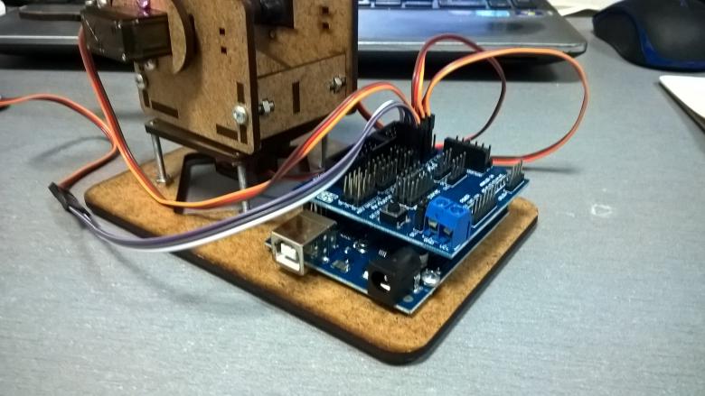

Ребята, а как сделать, чтобы следующая команда начиналась только после окончательного завершения предыдущей? У меня некоторые движения не выполнились, а выполняется уже следующий.
Gurish
Gurish аватар
Зарегистрирован: 06.09.2016
А ещё, от usb работает, подключаю питание - диод горит, сервы только подёргиваются раз за цикл, и всё....
Mr.Privet
Mr.Privet аватар
Зарегистрирован: 17.11.2015
просили ли же фото со схемой! Скорее всего не хватает питания на сервы, нужно питать их

Gurish
Gurish аватар
Gurish пишет:
Gurish
Gurish аватар
Пробовал играть питанием, то от ардуино, то от шилды, то от разых источников питал и то, и другое....
Mr.Privet
Mr.Privet аватар
Так, вот и шилд появился, уже лучше... а шилд вы чем питаете? входные пины на фото свободны...
Gurish
Gurish аватар
Я запитывал от 4-х пальчиковых батареек шилд, а ардуину пытался от кроны
Mr.Privet
Mr.Privet аватар
Попробуйте запитаться от нормального ИБП, а не от батареек. Земля на синеньком входе с шилда в принципе должна быть соеденина с землей на ардуино дорожкой, но вдруг нет, попробуйте соединить проводом.
п.с. что то мне подсказывает что паучек с воселмью сервами на 3 батарейках пальчиковых далеко не убежит....
