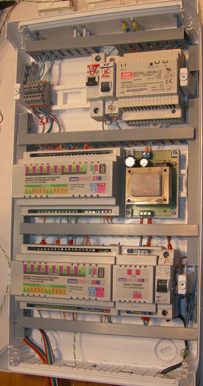

Элементарно. Как работает многоканальный диммер? Есть два прерывания, одно - для фэйдинга (плавного изменения яркости), другое- для ШИМ, причем это физически может быть одно и то же прерывание по тому же самому таймеру, ну и в функции обработки прерывания включаются / выключаются пины, управляющие мосфитами или симисторами, и декрементируется / инкрементируется яркость, для всех каналов в одной функции прерывания. А при управлениии шаговиками вместо вкл/выкл пинов делаем перещелкивание пинов, четырех (если прямое управление) или формируем импульст step (если управление через драйвер шд), и также декрементируем / инкрементируем скорости ШД.
пы сы у меня даже физически светодиодный диммер на 8 каналов и драйвер для двух униполярных 4ф шаговиков- одно и то же, только фирмварь разная. Беру 8 канальные LED диммеры в корпусе на дин рейку, перепрошиваю и управляю   cnc микрофрезером
