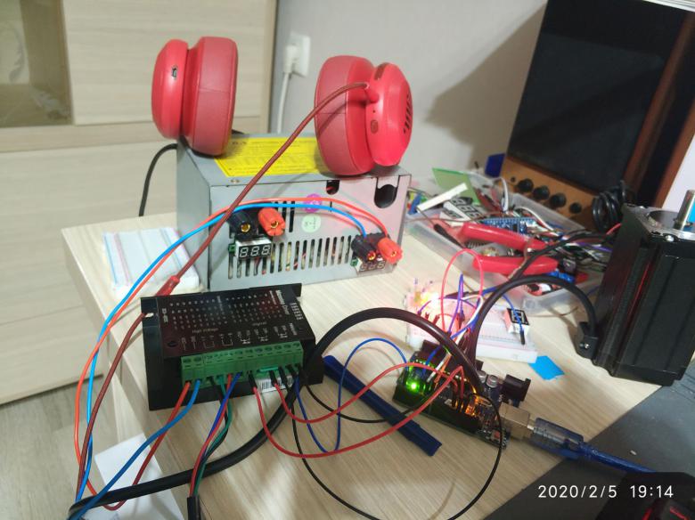

Тоже разбираюсь с управлением шаговиков. Хотел бы узнать какие у вас драйверы и схемы подключения к ним?
Что-то типа DRV8825 (у меня такие) и подобных ? Которым нужно подать только один сигнал с импульсами. Один импульс - один шаг и т.д.
Или какие-то другие?
Драйвер у меня из Китая такой TB6600. Ну подключил я как рекомендовал продавец драйвера. Скину фотку , если не понятно напишите я подскажу.
я тоже с аксельстеппером вожусь, документация у него не простая, примеры самые простые, кручу двумя моторами через А4988, в самом простом случае (один мотор крутится постоянно, подстроечником регулируем скорость)
