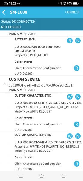

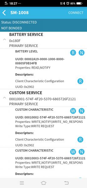

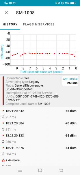

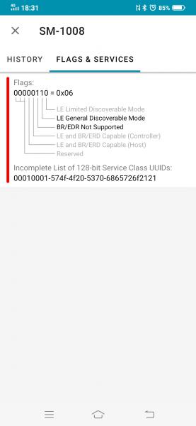

P.S. произвел сканирование приложением BLE scanner под андроид, а также приложением nRF Connect -и вот какие параметры этого шара известны:
Даже если и приконнектитесь, то, скорее всего, это вам ничего не даст. BLE в таких системах сильно коцанное. В HM-10, например, только пара характеристик на чтение и UART over BLE. Все. Никаких тебе Custom characteristic не прочитать со стороннего девайса...
