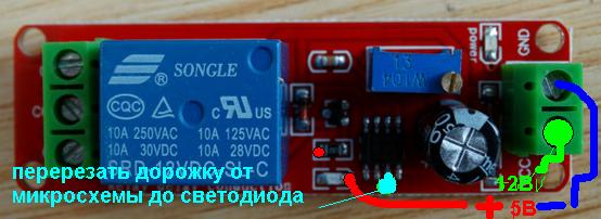

Но у меня теперь такой вопрос. Имеетсе вот такое реле (только на 5V). Когда с цифрового пина на реле подаётся сигнал, там около 4,8В. Лампочки на реле горят, но сама релюха не щёлкает. Пробовал подклучать реле от обычного зарядника 5В - релюха щёлкает.
Как можно решить этот вопрос? ну кроме установки повышающеко преобразователя перед реле

это не реле, а таймер - блок реле включается через N сек после подачи питания (настраивается крутилкой). Либо аналогично выключается, зависит от схемотехники.
Повышающий преобразователь тут не поможе.

Это реле с таймером. Сама релюха от ардуинки щёлкает, а если подключать через вход, как положено(т.е. через таймер), то не щёлкает.

Напрямую к транзистору подпаяться и все.
Я бы так выкрутился
Тут посмотрите по периферии

тогда нужная мне задержка времени не будет работать

у тебя же контроллер есть, пусть рулит.

мало чё понимаю, разбираюсь на ходу, поэтому и хочу решить вопрос аппаратно.
Так то вопрос решил. Сделал на макетке плату задержки включения и выключения на таймере 555, конденсаторах и транзисторе. Осталось только диодов докупить и спаять
