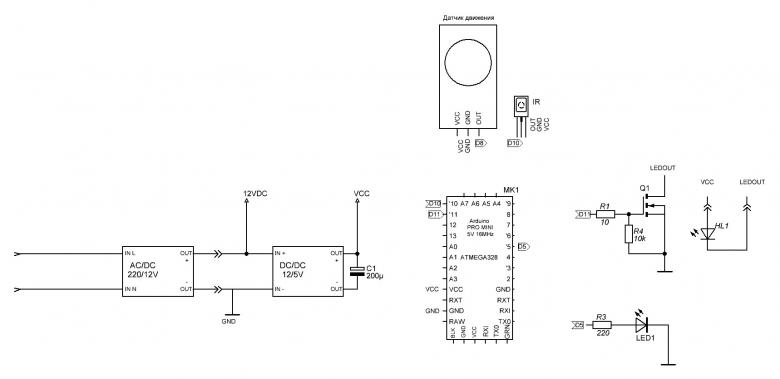

Если уж решили полъзовать ленты на 12 В, то я бы пошел в сторону применения Полевого транзистора(мосфет), Схема не сложная. при этом, мощность(интенсивность свечения), можно регулировать от 0 - 100%. Так же можно реализовать плавное включение выключение. Если уж делать то делать! ))
keefa
Зарегистрирован: 19.06.2015
У меня есть реализованный "проект" освещение рабочей поверхности на кухне. там нет часов реального времени, но их не трудно встроить. Есть датчик движения, есть мосфет, есть инфракрасный приемник( менял задержку на выключение освещения и мощность). Датчик движения применялся из набора для ардуино на 5В. Есть готовая рабочая схема:

keefa пишет:
Уже более конструктивно.
Мысль о том что бы использовать транзистор, приходила в голову, но понимания как оно будет работать, так же как это все подключить и описать работу транзистора в скретче - для меня, как для чайника, очень сложно.

keefa
Lazar_net пишет:
Попробуйте, работать с транзистором не сложнее чем с реле. Включение реле digitalWrite(pin, HIGH);
для транзистора analogWrite(pin, уровень от 0 - 255 зависит от требуемой интенсивности свечения);

keefa пишет:
Lazar_net пишет:
Попоробую поэксперементировать с транзисторами, только какие транзисторы лучше подходят для этого? если можно сразу написать модель. В наличии никаких транзисторов нет вообще, поэтому буду покупать, благо чип и дип под рукой.

keefa
Lazar_net пишет:
Для Вашего применения любой недорогой, n-канальный с током от 10А сток-исток, и напряжением не менее 20В. Да, и желательно что бы был слогическим уровнем управления. Самый распространенный IRFZ44N

Lazar_net
Зарегистрирован: 18.04.2016
Замерил ток потребления ленты - 1.53А
Залил скетч из 16 поста - проверил на малых отрезках с привязкой ко времени - все работает. отправил в бой проверим несколько суток.
Спасибо за помощь. Особенно за мысль про 1 реле.
В дальнейшем буду развивать идею на транзисторах))
