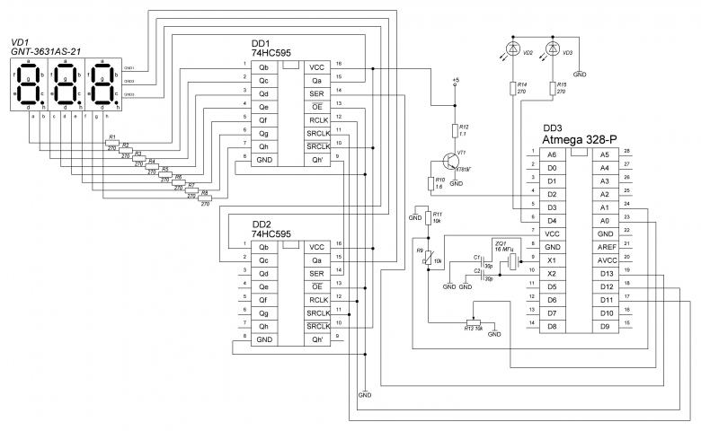

Есть код терморегулятора, вывод на семисегментный индикатор взял отсюда:
http://arduino.ru/forum/proekty/vyvod-informatsii-na-4-razryadnyi-7segmentnyi-indikator-pri-pomoshchi-dvukh-74hc595
На семисегмент выводится заданная температура, при нагреве горит один светодиод, при охлождении другой, температура измеряется термистором.
Если  Temp < POT_NUMBER, то включается реле нагрузки, при этом цифры на семисегменте начинают тусклее гореть, да и дёргаться всё начинает немного, в чём может быть проблема?

Падение напряжения, реле много кушает. Покажите схему устройства.

ой, использую не реле, а ключ на биполярном транзисторе.
Регистры питаю отдельным питанием, земли соединены.

Чем всё это питается (если блок питания, то напряжение V и ток mA/A)?

Вместо атмеги на схеме использую ардуино, нарисовал так для удобства, регистры и нагрузка питаются от 5 вольт блока питания лабораторного, мощности хватает точно!
Вы бы вместо "хватает точно", указали конкретно параметры блока питания и нагревательного элемента, еоторый вы включаете через "реле".

Блок питания самопальный, не мой, конкретных параметров нету. Нагрузку питаю от 5В, сопротивление 1,1 Ом (резистор ПЭВ) , нагревается до 120 без проблем , ток при этом эколо 3.5 А, напряжение проседает немного.
Вот из-за проседания напряжения тусклее и горит.
Опять же, проседать может по-разному. Например, без нагрузки - выдавать ровно 5 Вольт, а под нагрузкой - появляются пульсации с удвоенной частотой сети, причем асимметричные: среднее напряжение 4.5 Вольт, а размах пульсаций - от 3.5 В до 5 В. ПОсмотрите осциллографом, что там с питанием происходит под нагрузкой.
И, кстати, если у Вас на нагрузке 1.1 Ом ток 3.5 А, значит, напряжение проседает ниже 4 Вольт.

Да, ниже 4В, я думал об этом, но это плохо тогда, с питанием что-то придумывать надо

От другого источника запитал микрухи, всё гуд, предётся транс искать
