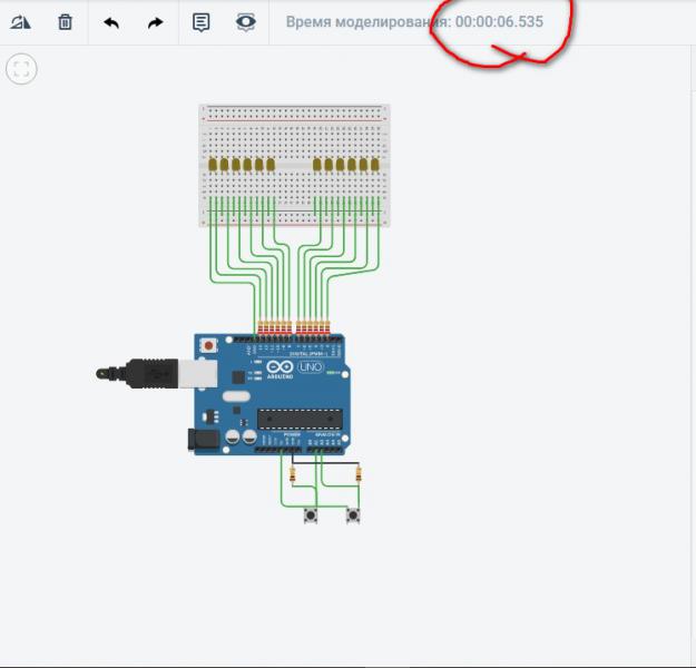

Добрый всем день! подскажите пожалуйста, почему у меня в программе - симуляторе вот такая проблема. в скетче "бегущих поворотников" при включении симуляции, появляются десятые числа после секунд. Нажимая кнопку, включаются поворотники, а десятые числа, пропадают!
int timer = 200;
int switchPin1 = A1;
  for (int thisPin1 = 8; thisPin1 < 14; thisPin1++) {
    pinMode(thisPin1, OUTPUT);
  pinMode (switchPin1, INPUT);
  if (digitalRead(switchPin1) == HIGH)
  // loop from the lowest pin to the highest:
    // turn the pin on:
    digitalWrite(thisPin1, HIGH);
    delay(timer);
    // turn the pin off:
    digitalWrite(thisPin1, LOW);
delay(timer);
mykaida
mykaida аватар
Зарегистрирован: 12.07.2018
Vitali-71 пишет:
Видать косяк симулятора.
