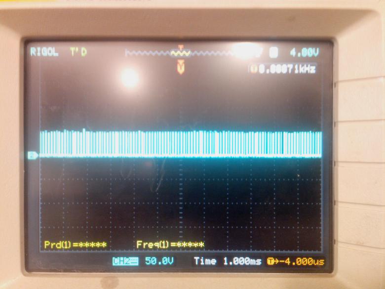

Но почему то пример ВЫШЕ не работает даже на 13 ноге.
На D2, см. ниже, работает пачками нет стабильной работы, проверял на трех арду.
Может из за того что питаю от компа?

Почему такие провалы во времени когда не использую digitalWrite?
Почему все глючит?
Если кривой код асс. поправте меня пожалуйста...

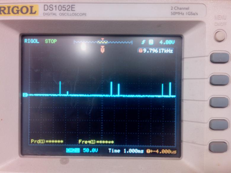

#include <CyberLib.h>
int var = 0;
D2_Out;
    while(var < 200){
    asm("nop");
    var++;
    D2_High;
    asm("nop");
    D2_Low;
    var = 0;
Почему то все равно пачками.
Выдаст с задержками 7-10 импульсов, потом пробел огромный...

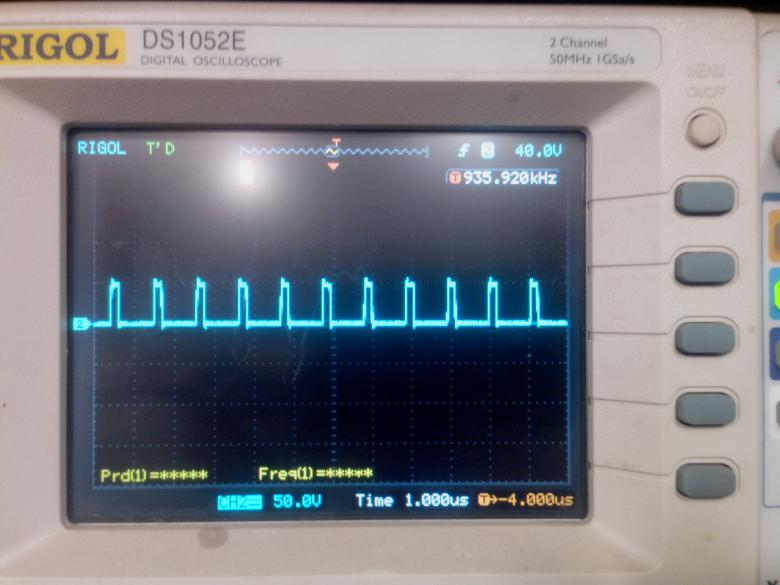

dragonfly
Зарегистрирован: 02.04.2015
Valera
На нано выдает пачками с частотой 1 кГц примерно...
Перезалил на UNO нормально.
Т.е. на нано не реально?
С уважением,
Valera19701
Valera19701 аватар
Зарегистрирован: 18.10.2015
если нано на 328, то не вижу отличий :)
