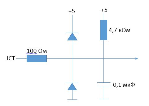

конденсатор ставьте 10nF...47nF(вывод-земля) в зависимости от периода импульсов. Может вообще имеет смысл оптическая развязка.
Чаще всего для избежания ловли помех достаточно повысить номинал резистора до 100 Ом и кондёр 0,1 мкФ. Оптику городить не имеет смысла
Резистор стоит 4,7кОм. Странно, что помехи ловит..
На днях куплю конденсатор, подсоединю и отпишусь. Его ставить между резистором и +5в ардуино?
Вообще если по уму делать то и диодная сборка не помешает. А так можно и один резистор к +5 притянуть и да, в 4,7кОм (странно что ловит что то - не пробовал увеличивать?). Можно простой RC фильтр - сначала 100 Ом, потом 4,7кОм к +5, а 0,1 мкФ на землю.

Диодная сборка? В смысле диодный мост?
Увеличивать не пробовал. Думаю, и 4.7 должно хватать для помех.
Счетч проверял, там не должно быть обнулений, т.к. не происходит никаких действий после ввода. Если они происходят, то естественно все обнуляется. Притом интервалы бывают разные. Порой минута проходит и добавляет пару импульсов. Бывает и по часу стоит - нормально. Раз оставил и за 40 мин - набежало 1700грн))

Я подключил свой с добавлением еще резистора на 100 Ом и кондера на 0,1 мкФ. Сейчас все нормально, никаких помех нет. Но вот когда силовой провод рядом, то канешно валят помехи только так, и ничего не помогает.
