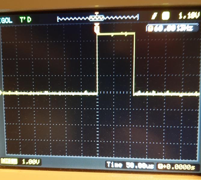

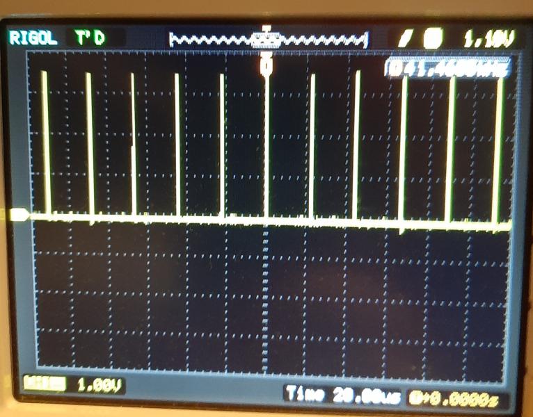

Прошу помочь с данным кодом
Нужно синхронизировать выполнение кода с сигналами H и V
Сигнал H импульсы с частотой 45 кГц должен менять положение пикселя на ленте
Сигнал V импульсы с частотой 60 Гц должен возвращать в начало
Если отвечать на Ваш вопрос: как синхронизировать изменение переменных со строчным и кадровым импульсами, то - при помощи аппаратных прерываний.
Но как эта информация может Вам помочь, не знаю. Опишите подробно, как, по Вашему мнению, должна работать Ваша программа. Не зная этого, трудно что-то посоветовать конкретное.

Первый импульс H дает разрешение на 1 светодиод яркость и цвет которого зависит от сигналов RGB
Второй импульс H - второй светодиод и так далее
Импульс V возвращает в начало
Как то так я это вижу

Сигналы Hs, Vs ,R,G,B я беру с переходника HDMI-VGA далее R,G,B сигналы с уровнем 0.7V приходят на схему пиковых детекторов где получается
меняющийся уровень постоянного сигнала от 0 до 3.3 V . 3.3V должна быть максимальная яркость .
Первый светодиод да 27 потому что они расположены за телевизором как в первом коде и используются для других программ
Первая строка начинается с 27 светодиода. Потом  вторая строка 26-52  и так далее
Сигнал Hs на 3 пин сигнал Vs на 2 пит уровень TTL 0-5V импульсы горизонтальной и вертикальной синхронизации
я пытался их вписать через прерывания но опыта и понимания как точно это сделать нет. Пробовал счетчик -прерывание срабатывает
но от этого не чего не меняется
А нужен сдвиг - Первый  импульс Hs-HIGH сигналы RGB зажигается 27 светодиод Hs- LOW -27 светодиод гаснет
второй импульс Hs-HIGH сигналы RGB-28 и так далее
Импульс Vs-HIGH возврат в начало на 27 светодиод
