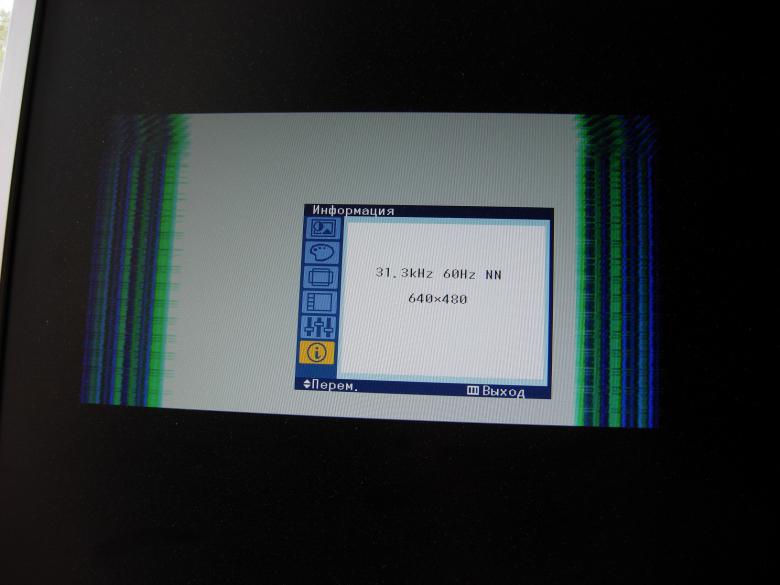

Подредактировал скетч оттуда http://garagelab.com/profiles/blogs/arduino-generated-vga-color-signal-complete
Сделал вывод изображения 272x208, но с синхроимпульсами для разрешения 640x480. Результат:
Видимо, что-то с таймингами не то, поэтому изображение искаженное.
Вот код:
#define NOP asm("nop") unsigned int linecount = 1; void setup() { //Set pins 5 to 10 as outputs // 7 - HSYNC // 6 - VSYNC // 10, 9 e 8 - RGB pinMode(9, OUTPUT); pinMode(8, OUTPUT); DDRD = B11111111; //set timer TCCR2A = 0x02; // WGM22=0 + WGM21=1 + WGM20=0 = Mode2 (CTC) TCCR2B |= (1 << CS20); // TCCR2B |= (1 << CS21); // Set prescaler TCCR2B &= ~(1 << CS22); // TCNT2 = 0; // clean counter TIMSK2 &= ~(1<<OCIE2A); // set comparison interrupt TIMSK2 |= (1<<TOIE2); // set overflow interrupt } void loop() { noInterrupts(); do{ PORTD = 0; if (TCNT2 > 0x0f){ delayMicroseconds(1); NOP;NOP;NOP;NOP; TCNT2 = 0x00; // #### HSYNC ### PORTB &= ~(1 << 1); if (++linecount >= 525){ //525 lines linecount = 1; } PORTB |= (1 << 1); // ### VSYNC ### if ((linecount == 1)||(linecount == 2)){ PORTB &= ~(1 << 0); } else { PORTB |= (1 << 0); NOP;NOP;NOP;NOP;NOP;NOP;NOP;NOP;NOP;NOP; NOP;NOP;NOP;NOP;NOP;NOP;NOP;NOP;NOP;NOP; NOP;NOP;NOP;NOP;NOP;NOP;NOP;NOP;NOP;NOP; NOP;NOP;NOP;NOP;NOP; if ((linecount >= 145) && (linecount <= 353)){ //Video-DATA PORTD = 1; PORTD = 2; PORTD = 3; PORTD = 4; PORTD = 5; PORTD = 6; PORTD = 7; PORTD = 8; PORTD = 9; PORTD = 10; PORTD = 11; PORTD = 12; PORTD = 13; PORTD = 14; PORTD = 15; PORTD = 16; PORTD = 17; PORTD = 18; PORTD = 19; PORTD = 20; PORTD = 21; PORTD = 22; PORTD = 23; PORTD = 24; PORTD = 25; PORTD = 26; PORTD = 27; PORTD = 28; PORTD = 29; PORTD = 30; PORTD = 31; PORTD = 255; PORTD = 255; PORTD = 255; PORTD = 255; PORTD = 255; PORTD = 255; PORTD = 255; PORTD = 255; PORTD = 255; PORTD = 255; PORTD = 255; PORTD = 255; PORTD = 255; PORTD = 255; PORTD = 255; PORTD = 255; PORTD = 255; PORTD = 255; PORTD = 255; PORTD = 255; PORTD = 255; PORTD = 255; PORTD = 255; PORTD = 255; PORTD = 255; PORTD = 255; PORTD = 255; PORTD = 255; PORTD = 255; PORTD = 255; PORTD = 255; PORTD = 255; PORTD = 255; PORTD = 255; PORTD = 255; PORTD = 255; PORTD = 255; PORTD = 255; PORTD = 255; PORTD = 255; PORTD = 255; PORTD = 255; PORTD = 255; PORTD = 255; PORTD = 255; PORTD = 255; PORTD = 255; PORTD = 255; PORTD = 255; PORTD = 255; PORTD = 255; PORTD = 255; PORTD = 255; PORTD = 255; PORTD = 255; PORTD = 255; PORTD = 255; PORTD = 255; PORTD = 255; PORTD = 255; PORTD = 255; PORTD = 255; PORTD = 255; PORTD = 255; PORTD = 255; PORTD = 255; PORTD = 255; PORTD = 255; PORTD = 255; PORTD = 255; PORTD = 255; PORTD = 255; PORTD = 255; PORTD = 255; PORTD = 255; PORTD = 255; PORTD = 255; PORTD = 255; PORTD = 255; PORTD = 255; PORTD = 255; PORTD = 255; PORTD = 255; PORTD = 255; PORTD = 255; PORTD = 255; PORTD = 255; PORTD = 255; PORTD = 255; PORTD = 255; PORTD = 255; PORTD = 255; PORTD = 255; PORTD = 255; PORTD = 255; PORTD = 255; PORTD = 255; PORTD = 255; PORTD = 255; PORTD = 255; PORTD = 255; PORTD = 255; PORTD = 255; PORTD = 255; PORTD = 255; PORTD = 255; PORTD = 255; PORTD = 255; PORTD = 255; PORTD = 255; PORTD = 255; PORTD = 255; PORTD = 255; PORTD = 255; PORTD = 255; PORTD = 255; PORTD = 255; PORTD = 255; PORTD = 255; PORTD = 255; PORTD = 255; PORTD = 255; PORTD = 255; PORTD = 255; PORTD = 255; PORTD = 255; PORTD = 255; PORTD = 255; PORTD = 255; PORTD = 255; PORTD = 255; PORTD = 255; PORTD = 255; PORTD = 255; PORTD = 255; PORTD = 255; PORTD = 255; PORTD = 255; PORTD = 255; PORTD = 255; PORTD = 255; PORTD = 255; PORTD = 255; PORTD = 255; PORTD = 255; PORTD = 255; PORTD = 255; PORTD = 255; PORTD = 255; PORTD = 255; PORTD = 255; PORTD = 255; PORTD = 255; PORTD = 255; PORTD = 255; PORTD = 255; PORTD = 255; PORTD = 255; PORTD = 255; PORTD = 255; PORTD = 255; PORTD = 255; PORTD = 255; PORTD = 255; PORTD = 255; PORTD = 255; PORTD = 255; PORTD = 255; PORTD = 255; PORTD = 255; PORTD = 255; PORTD = 255; PORTD = 255; PORTD = 255; PORTD = 255; PORTD = 255; PORTD = 255; PORTD = 255; PORTD = 255; PORTD = 255; PORTD = 255; PORTD = 255; PORTD = 255; PORTD = 255; PORTD = 255; PORTD = 255; PORTD = 255; PORTD = 255; PORTD = 255; PORTD = 255; PORTD = 255; PORTD = 255; PORTD = 255; PORTD = 255; PORTD = 255; PORTD = 255; PORTD = 255; PORTD = 255; PORTD = 255; PORTD = 255; PORTD = 255; PORTD = 255; PORTD = 255; PORTD = 255; PORTD = 255; PORTD = 255; PORTD = 255; PORTD = 255; PORTD = 255; PORTD = 255; PORTD = 31; PORTD = 30; PORTD = 29; PORTD = 28; PORTD = 27; PORTD = 26; PORTD = 25; PORTD = 24; PORTD = 23; PORTD = 22; PORTD = 21; PORTD = 20; PORTD = 19; PORTD = 18; PORTD = 17; PORTD = 16; PORTD = 15; PORTD = 14; PORTD = 13; PORTD = 12; PORTD = 11; PORTD = 10; PORTD = 9; PORTD = 8; PORTD = 7; PORTD = 6; PORTD = 5; PORTD = 4; PORTD = 3; PORTD = 2; PORTD = 1; PORTD = 0; PORTD = 0; PORTD = 0; PORTD = 0; PORTD = 0; PORTD = 0; PORTD = 0; //END of VIdeo-DATA } } } }while(1); }
