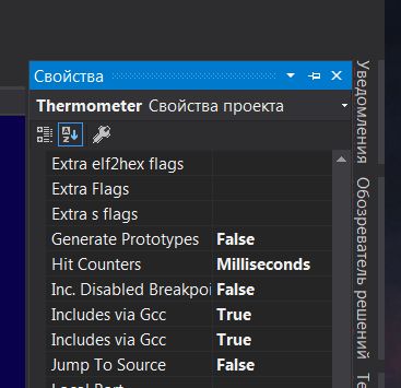

DetSimen
DetSimen аватар
Зарегистрирован: 25.01.2017
У меня это в свойствах проекта

vanila
Зарегистрирован: 25.08.2015
DetSimen пишет:
а где это? что то я такого не нахожу
это в VS Code ?
DetSimen
DetSimen аватар
Это в VS Micro
