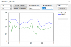

Всем привет! Я начинающий программист и встала задача вывести данные с Ардуино, так как немного знаю C#, то решил написать не большую программку для визуализации потока данных в виде графиков с подключенных датчиков Ардуины. Пробовал на фоторезисторах, так что вполне вероятны ошибки. Хотя их и так хватает. Не претендую ни на какие звания, для меня это хороший опыт в программировании и может кому-то тоже пригодится.
Инструкция:
Программа принимает только числовые данные. Для одного датчика можно использовать только Serial.println(), если же нужно подключить больше датчиков то нужно передавать данные с датчиков одной строкой разделяя их символом запятой и последний обязательно должен быть с переносом строки, чтобы программа понимала что все датчики считаны, все данные приняты и переходила снова к первому датчику.Например:
Serial.print(sensor1);
Serial.print(",");
Serial.print(sensor2);
Serial.print(",");
Serial.print(sensor3);
Serial.print(",");
Serial.println(sensor4);
https://yadi.sk/d/ORPIUUZ7QoDO3w
Известные ошибки:
Если Ардуино подключена, но не передает никаких данных, а в программе нажать на подключение, то программа зависнет. Некоторые диаграммы несовместимы и при переходе с одной на другую выкидывают исключение, пока не знаю как побороть try catch не работает.

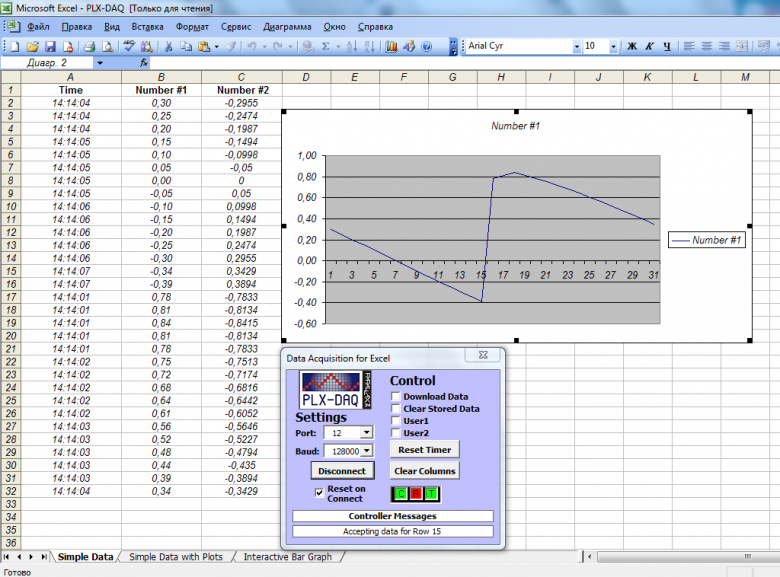

Есть к экселю надстройка - может с ардуины данные хапать, а потом из них уже можно и графики и кроссворды составлять...
Я пробовал её использовать, настраивал по информации с официального сайта, но так она у меня она не заработала. Вроде подключалась, но данные не передовались, как я только не пробовал настраивать.
PLX-DAQ? Работало... Пришлось, конечно, по ее исходникам полазить, но ничего, картинки рисовало/
Он самый. Я не стал сильно разбираться. Решил свою написать, заодно попрактиковался в C#
Знаю про него, но это еще доп софт на компе и изучение его особенностей и команд. А тут просто включил и работает.
