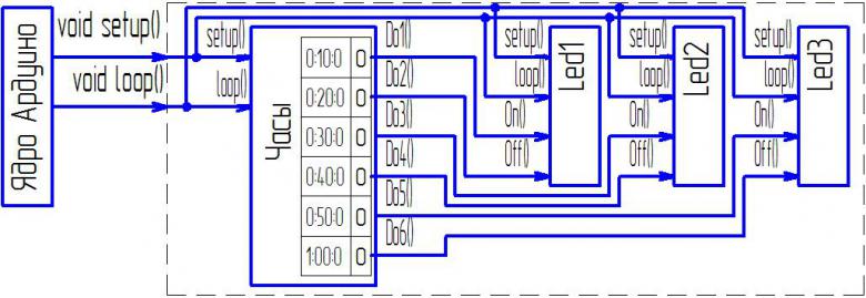

qwone аватар
Зарегистрирован: 03.07.2016
unsigned long mill;// переменная для millis()
typedef void(*pDo)();
// класс светодиод
class Cl_Led {
  protected:
    const byte pin;
    bool led;
    unsigned long past, time;
    byte state; //0 выкл/ 1 вкл / 2 мигать
    /*установить в состояние*/
    void stand(byte state_) {
      past = mill;
      state = state_;
      switch (state) {
        case 0: // выкл
          digitalWrite(pin, led = LOW);
        case 1: // вкл
          digitalWrite(pin, led = HIGH);
        case 2:// мигать
          digitalWrite(pin, led = !led);
        case 3:// короткое выключение
        case 4:// короткое включение
  public:
    /*конструктор*/
    Cl_Led(byte pin_): pin(pin_) {}
    /*инициализация-вставить в setup()*/
    void init() {
      pinMode(pin, OUTPUT);
      OFF();
    /*работа-вставить в loop()*/
    void run() {
      if (state == 2 && mill - past >= time)stand(2);
      if (state == 3 && mill - past >= time)stand(1);
      if (state == 4 && mill - past >= time)stand(0);
    /*включить*/
    void ON() {
      stand(1);
    /*коротко включить*/
    void ON(unsigned long time_) {
      time = time_;
      stand(4);
    /*выключить*/
    void OFF() {
      stand(0);
    /*коротко выключить*/
    void OFF(unsigned long time_) {
      time = time_;
      stand(3);
    /*мигать*/
    void blink(unsigned long time_ = 200) {
      time = time_;
      stand(2);
struct schedule {
  const int hour;
  const int minute;
  const int sec;
  bool flag;
  const pDo Do;
  schedule(int h, int m, int s, const pDo D):
    hour(h), minute(m), sec(s), flag(0), Do(D) {}
class Cl_Timer {
  protected:
    byte num;
    schedule *TABLE;
  public:
    Cl_Timer(schedule *T, byte n): TABLE(T), num(n) {}
    void init() {}
    void run() {}
//-----------Компоновка-----------------------
Cl_Led Led1(/*пин*/13);
Cl_Led Led2(/*пин*/12);
Cl_Led Led3(/*пин*/11);
void Do1() {
  Led1.ON();
  Serial.println("Led1.ON");
void Do2() {
  Led1.OFF();
  Serial.println("Led1.OFF");
void Do3() {
  Led2.ON();
  Serial.println("Led2.ON();");
void Do4() {
  Led2.OFF();
  Serial.println("Led2.OFF");
void Do5() {
  Led3.ON();
  Serial.println("Led3.ON();");
void Do6() {
  Led3.OFF();
  Serial.println("Led3.OFF");
const int num = 6;
schedule TABLE[num] = {
  {/*час*/0,/*минута*/10,/*секунда*/0,/*обработчик*/&Do1 },
  {/*час*/0,/*минута*/20,/*секунда*/0,/*обработчик*/&Do2},
  {/*час*/0,/*минута*/30,/*секунда*/0,/*обработчик*/&Do3 },
  {/*час*/0,/*минута*/40,/*секунда*/0,/*обработчик*/&Do4 },
  {/*час*/0,/*минута*/50,/*секунда*/0,/*обработчик*/&Do5},
  {/*час*/1,/*минута*/ 0,/*секунда*/0,/*обработчик*/&Do6}
Cl_Timer Timer(TABLE, num);
  Led1.init();
  Led2.init();
  Led3.init();
  Timer.init();
  mill = millis();
  Led1.run();
  Led2.run();
  Led3.run();
  Timer.run();
Разумеется туда надо поставить реальные часы
