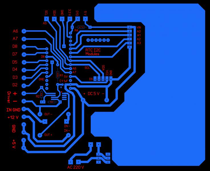

Добрый день господа!
Да, все верно. Это не мой код, а смесь нескольких чужих скетчей. Дело в том, что я только начинаю и самому написать такой скетч мне просто не под силам. Очень много еще не понимаю, но я учусь. Просто обучение проходит очень медленно, так как без грамотного учителя приходится все познавать методом проб и ошибок.
Это проект для моей домашней гидропонной установки. Данный проект состоит из следующих компонентов:
1. Ардуино нано
2. RTC
3. Модуль из 4 реле
4. Блок питания на 12 В для запитывания оборудования (насос и вентилятор).
5. Блок питания на 5 В для питания ардуины и реле.
6. Диммируемый ЛЕД драйвер.
Задача данного проекта следующая:
1. В 7 утра включать свет (Реле 4).
2. Начиная с 7:05 постепенно увеличивать яркость от 10% до 100% в течении 55 минут (посредством ШИМ через операционный усилитель).
3. В течении дня запускать насос (Реле 2) на 10 сек для подачи питательного раствора для растений.
4. В течении для запускать компрессор (Реле 3) на 60 сек для насыщения питательного раствора кислородом. Причем насос и компрессор запучкаются одновременно, а после того как насос отключится компрессор еще 50 сек насыщать кислородом растров.
5 п.3 и п.4 повторяются через каждые 30 минут.
6 На LED светильник подведен датчик температуры, который по достижении определенной температуры запускает вентилятор (Реле1), чтобы охладить радиатор светильника.
7 В 21:00 начинает снижаться освещение со 100% до 10% в течении 55 минут.
8 Отключение освещения в 22:00 (Реле 4).
Прошу помочь с оптимизацией скетча. Схема устройства во вложении.
