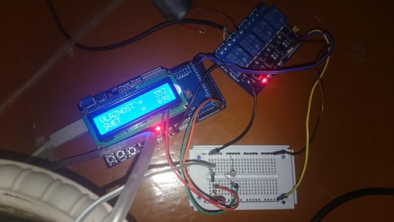

доброго времени суток .
пытаюсь сделать автополив цветка на ардуино, но возникли затруднения с включением на заданное время без модуля реального времени,по датчикам (фоторезистор и датчик влажности почвы самодельный из двух угольных стержней от мизинчиковых батареек).
алгоритм работы:
влажность падает ниже определенного значения (550) насос включается на 10 секунд задержка 1 минуту ,думаю что через "delay" если значение ниже повтор ный полив.
свет. тут все гораздо сложнее если значение ниже порога должен включиться свет на два часа, отключиться и ждать часов 10-12 (до утра) как реализовать со светом ума не приложу (((.
помогите пожалуйста.

#include <LiquidCrystal.h>
int vlaznostcellPin = 15; // сенсор и понижающий резистор на 10 кОм подключены к a0
int vlaznostcellReading; // данные считываемые с аналогового пина
int photocellPin=14;
int photocellReading;
int Relayvlaznost = 26;
int Relaysvet = 24;
LiquidCrystal lcd(8, 9, 4, 5, 6, 7);
void setup(void) {
pinMode(Relayvlaznost, OUTPUT);
pinMode(Relaysvet, OUTPUT);
void loop(void)
vlaznostcellReading = analogRead(vlaznostcellPin);
photocellReading= analogRead(photocellPin);
lcd.begin(16, 2);
lcd.print("VLAZNOST`=   ");
lcd.println(vlaznostcellReading);
lcd.setCursor(0, 1);
lcd.print("SVET     =   " );
lcd.println(photocellReading);
Serial.print("vlaznost`= ");
Serial.println(vlaznostcellReading);// аналоговые значения
Serial.print("svet=");
Serial.println(photocellReading);
if (analogRead(photocellPin) < 400) digitalWrite(Relaysvet, HIGH);
else digitalWrite(Relaysvet, LOW);
if (analogRead(vlaznostcellPin) < 600) digitalWrite(Relayvlaznost, HIGH);
else digitalWrite(Relayvlaznost, LOW);
delay(3000);

Без модуля реального времени придется программно реализовывать часы, делать схему резервного питания, контролировать наличие питания, при пропадании питания, переходить на резервное, сохрянять насройки текущего времени в еепром, продолжать считать время и корректировать текущее время в еепром. Но если питание будет отсутсвовать слишком долго, есть вероятность потерять какой то временной интервал. То есть запустится система, прочитает текущее время из еепром и начент с ним работать, а сдвиг может оказаться довольно большим и скорректировать его удасться только в ручную. Думаю проще все же приобрести модуль часов, стоят они копейки и работают от батарейки очень длительное время, да и ресурсы конртоллера не будут использовать.
А без часов можно только так, как Вы и предложили. Поливать по мере высыхания почвы до определенного значения, в определенном обьеме. Свет включать только по значениям фоторезистора на определенный промежуток времени.
Время считать можно по разному. Правильный и более точный вариант на таймере, реализация описывалась и обсуждалась многократно на этом форуме. Простой, не точный вариант, создать счетчик, который будет увеличиваться с каждым проходом на 1, В Вашем скетче один оборот Loop происходит более чем 3 секунды, примерно посчитать и замерить опытным путем не составит труда. Тем более думаю что абсолютно не важно ровно два часа будет свет гореть или +-5-10 минут. При старте программы счетчик устанавливаете в ноль, при достижении нужного значения считанного с фоторезистора включаете свет и начинаете инкрементировать счетчик, по достижении определенного значения счетчика свет выключаете и обнуляете счетчик. Далее ждете следующее срабатывания условия значения фоторезистора и опять все по кругу.
Вообще, вариантов масса, это просто один из способов решения задачи, а так, Ваша фантазия Вам в руки. :)

Ну а зачем в данном-конкретном случае так усложнять? Юзаем старую бабушку millis().  Да и первый интервал на ней же. Проблема пропадания питания остается.

Ну наскоряк как то так например можно с лампой поступить:
int Relaysvet = 24;
volatile boolean Status_Lamp_Flag = false;   //Флаг "Лампа горела(была включена)"
unsigned long StartMillis = 0;        // Начальный временной интервал
const long interval = 7200000;           // Интервал времени которое будет включена лампа (milliseconds) 2 часа = 120 минут = 7200 секунд = 7200000 миллисекунд
if (analogRead(photocellPin) < 400 && Status_Lamp_Flag == false)  // Если темно и флаг лампы сброшен
 unsigned long StartMillis = millis(); // Запоминиаем текущее время
 digitalWrite(Relaysvet, HIGH);       // Включаем лампу
 Status_Lamp_Flag= true;              //Устанавливаем Флаг "Лампа горела(была включена)"
if (analogRead(photocellPin) > 400 && Status_Lamp_Flag == true)  //Если стало светло и Флаг "Лампа горела(была включена)" установлен
 Status_Lamp_Flag= false;   // Сбрасываем Флаг "Лампа горела(была включена)"
  if( millis() - StartMillis >= interval)  // Как только разность текущего значения времени и сохраненного времени старта превысит заданный интервал
 digitalWrite(Relaysvet, LOW); //Гасим  лампу, ее время истекло
