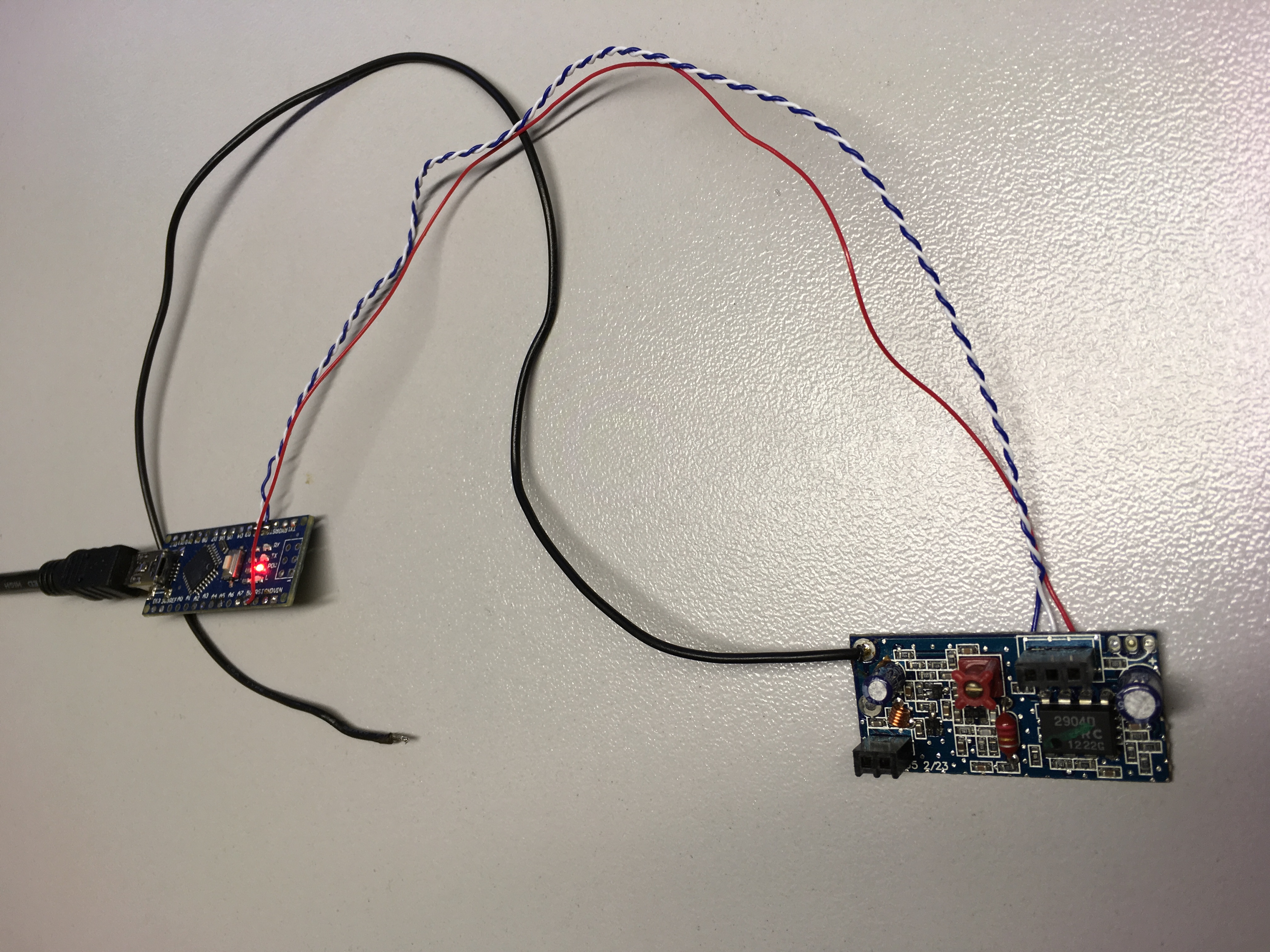

внешние прерывания attiny13
iopq
Зарегистрирован: 05.07.2016
есть вот такой код, работающий на ардуино-
#define rxPin 2 //пин приемника
pinMode(rxPin, INPUT);
Serial.begin(115200);
Serial.println("Came started");
attachInterrupt(0, grab, CHANGE);
interrupts();
volatile static long lastCode = 0;
if (lastCode > 0)
Serial.println(lastCode);
lastCode = 0;
#define MAX_DELTA 200
boolean CheckValue(unsigned int base, unsigned int value)
return ((value == base) || ((value > base) && ((value - base) < MAX_DELTA)) || ((value < base) && ((base - value) < MAX_DELTA)));
volatile unsigned long prevtime;
volatile unsigned int lolen, hilen, state;
volatile static byte cameCounter = 0; // count of bits stored
volatile static long cameCode = 0; // code itself
void grab() {
state = digitalRead(rxPin);
if (state == HIGH)
lolen = micros() - prevtime;
hilen = micros() - prevtime;
prevtime = micros();
if (state == LOW)
// последовательность закончилась
if (CheckValue(320, hilen) && CheckValue(640, lolen)) // valid 1
cameCode = (cameCode << 1) | 1;
cameCounter++;
else if (CheckValue(640, hilen) && CheckValue(320, lolen)) // valid 0
cameCode = (cameCode << 1) | 0;
cameCounter++;
else cameCounter = 0;
} else
if (lolen > 1000 && (cameCounter == 24)
lastCode = cameCode & 0xfff;
cameCounter = 0;
cameCode = 0;
if (lastCode == 432)
 time1=millis()-time;
 if(time1>200) digitalWrite(13, !digitalRead(13));
 time = millis();
работает нормально. он при нажатии кнопки на пульте зажигает светодиод и при повторном нажатии гасит. все как мне надо. теперь стоит задача засунуть его в attiny13. но похоже я напутал что то-

спасибо. у меня получился вот такой код, работающий на ардуино-
#include <avr/interrupt.h>
static unsigned long time = 0;
static unsigned long time1 = 0;
return ((value == base) || ((value > base) && ((value - base) < 200)) || ((value < base) && ((base - value) < 200)));
volatile unsigned int lolen, hilen;
 DDRB |= (1 << PB5); //pinMode(13, OUTPUT);
//Attiny13 - DDRB |= (1 << PB1);
EICRA = (EICRA & ~((1 << ISC00) | (1 << ISC01))) | (CHANGE << ISC00);
//Attiny13 - MCUCR =_BV(ISC01) | _BV(ISC00);
 EIMSK |= (1 << INT0);
 //Attiny13 - GIMSK = _BV(INT0);
ISR(INT0_vect) {
if (PIND&(1<<2))     // if (digitalRead(2) == HIGH)
//Attiny13 - PINB&(1<<0)
if (!(PIND&(1<<2)))  // if (digitalRead(2) == LOW)
cameCounter++;
cameCounter++;
} else
if (lolen > 1000 && (cameCounter == 24))
cameCounter = 0;
cameCode = 0;
if (lastCode == 1234)
 if(time1>200) PORTB ^= (1<<5); //digitalWrite(13, !digitalRead(13));
//Attiny13 - PORTB ^= (1<<1);
 time = millis();
 lastCode = 0;
и занимающий 1176 байт. что то он пожирел вместо уменьшения. я в комментариях написал что на что планирую заменить для attiny13. насколько это корректно?

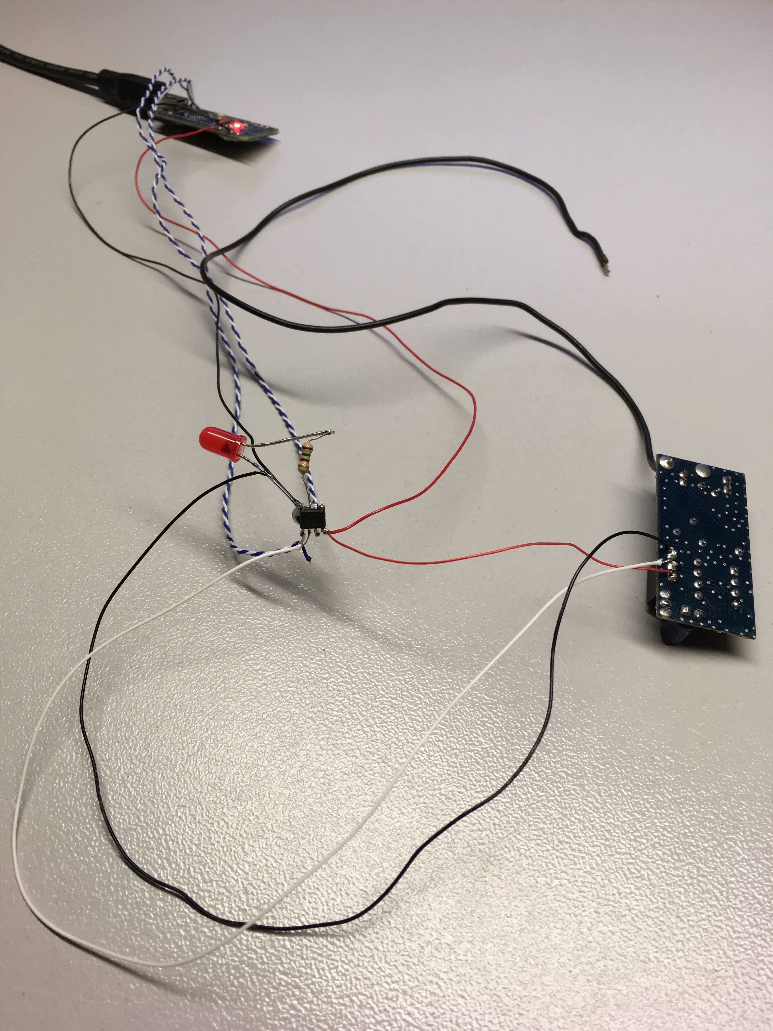

iopq
нашел ошибки но не работает-
volatile static int cameCode = 0;
  DDRB |= (1 << PB0); //пятая ножка- выход
  PORTB |= (1 << PB0);//высокий уровень на выходе
  DDRB &= ~(1 << PB1);//шестая ножка- вход
  GIMSK = _BV(INT0);
  sei();
ISR(INT0_vect) {
if (PINB&(1<<1))
if (!(PINB&(1<<1)))
cameCounter++;
cameCounter++;
} else
cameCode = cameCode & 0xfff;
cameCounter = 0;
if (cameCode == 1234)
 if(time1>200) PORTB ^= (1<<0);
 time = millis();
 cameCode = 0;

iopq
ваш код работает на ардуино а на тини13 нет. частоту установил в 9,6 мгц. сейчас хаотично мигает светодиод

схема из ардуино нано, трех проводков и приемника 433,92 мгц выглядит так-

работает отлично- нажимаю на пульте кнопку- загорается светодиод на 13 пине ардуино нано. при повторном нажатии гаснет. хочу управлять реле- мой пульт имеет 2 кнопки из которых всего одна открывает ворота на паркинге а вторая не используется. вот решил сделать включение света в прихожей (открывая ключами дверь нажимаем на кнопку и свет загорается) ну и практика программирования заодно. т.к использовать для этих целей ардуино нано нецелесообразно и габаритно решил перевести этот код на тини13 что в самый раз. соответственно прошиваю тини13, припаиваю вместо ардуины - не работает. кстати ваш последний код через раз но зажигает светодиод, но это так нестабильно что бывает дребезг

частота 9,6 мгц. фотография-
не работает

День добрый, твой приемник работает, просто немного внимательности нужно было. биты портов мы с тобой путали.
1. Видео, как оно работает.
2. скетч для тиньки.
