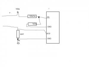

Добрый день! Понимаю что тема подымалас не единожды но тут ньюанс есть.
Есть мега и есть A5 и A10 нужно с одного канала измерять 0-110в с точностью без запятых даже.
А вот другой канал подключен паралельно стрелочному амперметру - там надо от 0 до 900 мВ . То что выкурил по форуму и собрал чего то не ак работает! Поу помощи разобраться в этом впросе
Вот скетч (резисторы впсанные такие и есть в спайке)

Даже не до 36, а 23, судя по написанному.
Вы уж не поленитесь схемку привести, а то как-то не понятно "кто на ком стоял".
1. для А10 картинку нарисуйте, с этой и так все понятно.
2. Про ЭТУ картинку: опорное напряжение 1.1, то есть внутренний источник.
Внимание вопрос: на сколько нужно поделить 110 В, чтобы результат был меньше 1.1В?
Калькулятор мне подсказывет, что на 100. удобнее будет на 101, используя резисторы на 1КОм и 100КОм.
Вы чем руководствовались, выбирая резисторы в делителе? Не нужно отвечать, это риторический вопрос, чисто поглумиться.
Понятно, что делитель на 21.5 сделан для опорного +5 В.
Со 110 В разобрались. теперь давайте с током, покажите, что Вы там наваяли.

за А10 - нету картинки, я не делал делитель так как измерения ниже 5 вольт, усилителя нету((
просто GND и A10 и на него милливольты
п.с а не маловато будет для R2 1кОм?

Картинка правильная. Чтобы посчитать ток нужно знать сопротивление шунта. Его нужно точно померить. Ток равен отношению измеренного напряжения (А10 *1.1/1023) к сопротивлению шунта Rш (обычно десятые или сотые доли Ома, мерить очень непросто, если не разберетесь — подскажу как).
Чтобы измерения напряжения не «врали», нужно в расчетах в программе использовать не номиналы резисторов, которые нанесены полосками, а померить их тестером и использовать эти значения.
Теперь про делитель:
по закону Ома падение напряжения на резисторе = ток умножить на сопротивление.
Ток Вы задаете суммой двух сопротивлений резисторов, включенных последовательно. Теперь Вам нужно взять меньшее значение напряжения, так? Вы его снимаете с МЕНЬШЕГО резистора, понятно?
Чтобы сделать делитель на 100 нужно чтобы один резистор был 99 частей, а меньший — 1 часть, вместе 100 частей, пропорции в школе ведь тоже учили?
Для Вашего случая удобно взять 1 КОм и 99 Ком, но 99 — не бывает, берем 100. Коэффициент делителя равен отношению сопротивления того резистора, с которого снимаем показания к сумме сопротивлений. Снимаем с 1КОм, получаем делитель 1 к (1+100=101) — 1/101. Но в программе желательно использовать числа не 1.0 и 101.0, а ТОЧНЫЕ значения сопротивлений, измеренные тестером.

Да , шунт на земле входом а выходом на A10, висит он на минусовом кабеле. На картинке мож недорисовал, а что за вариант?
судя по http://bsvi.ru/kalkulyator-delitelya-na-rezistorax/ этот делитель вы подсказали для опорного 1.1в.

Ну дак замерял я на шунте! 33mВ при 45A . Там амперметр стреолочный висит еще на этом шунте - вот и написал я так что замерил на амперметре)
А зачем вычислять шунт в программе? Зачем в программе умножение на 1.1?

Где то так. Подключение как в посте 8. Только еще ножку А11 надо заземлить! А лучше 10 заземлить, а подать сигнал напряжения на 11.
nik182! Так, как Вы написали, сигнал именно на А11 подавать нужно, а А10 - на землю, потому как 101101 это код для позитивного 11 и негативного 10 входов. Иначе нужно не 0x8D, а 0x8E в строке 31.
Если наоборот подать, то я, честно говоря, просто не знаю, что посчитает АЦП. Не пробовал.
Раз у Вас есть мультиметр, то Rш Вы легко посчитаете. Измерьте напряжение на шунте мультиметром, без ардуинки, и поделите на ток, который показывает стрелочный амперметр.
тогда получается сопротивление шунта 0.000757575.. Ом
чето маловато совсем.
33A стрелочный амперметр показывает когда на шунте 25мВ
плохо посчитает... я пробовал тольо что

П.С емае- шунт же заводской! на нем надпись 80А 60мВ, что подтверждает мои измерения! И почему я сразу не полез туда с фонариком?!)))
0x8E Это код для балансировки усиления 200х. С ним вообще мерить не будет. В идеале нужно запустить с кодом 0х8С - балансировка 10х - полученный код вписать в строку 37 вместо 511. Если оставить вход А10 то код при увеличении напряжения будет меняться от 511 (ну или от кода балансировки) до 0. Соответственно строка должна выглядеть
V=511- ((h << 8) + l);
Нет у меня меги. Есть леонардо. Там тоже усилитель. Пробовал на нем. Всё работает штатно. Если использовать analogRead() то точность измерения тока будет чуть лучше чем 2А. Если этого достаточно, то заморачиваться на увеличения точности через применение усилителя можно не надо.
1. nik182. Точно! Мой косяк.Все правильно. А10 на землю и убрать "-511" при вычислении.
2. maxvalin. У Вас стандартный шунт на 100А. Делайте, как написал nik182. Это самый простой путь. Реф - интернал 1.1, делитель на 100, как я показал, от шунта - как написал ник182, задействуйте А10 и А11 с усилителем. Обратите внимание, как ник182 написал определить коэффициенты.
Уже написал, уже проверил)) усе работает! (правда с первым вариантом, так как его код я вообще не смог понять уж слишком сложно для меня)

В диф. режиме при равенстве входов выдает 511 - от этой величины верх положительные коды, вниз отрицательные. Имеется в виду, если на на отрицательном входе напряжение больше чем на положительном, то выдаваемый код будет меньше 511-ти. Если заземлим отрицательный, при нулевом положительном выходной код будет 511( или где то рядом - для точного значения нужна калибровка) поэтому положительные значения напряжения на положительном входе имеют коды от 511 до 1023. Поэтому нужно вычитать 511 в дифф режиме для измерений от нуля до референс напряжения. Разрядность только 9 бит будет.
