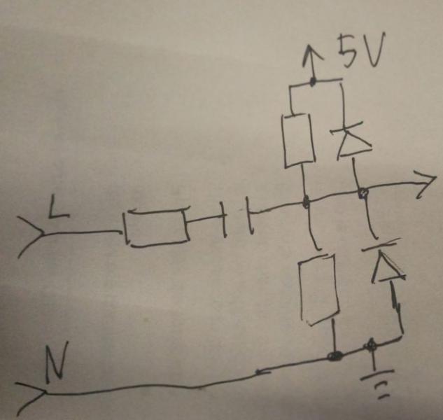

Jeka_M
Jeka_M аватар
Зарегистрирован: 06.07.2014
andriano пишет:
Еще раз: в цепи переменного тока нет одного какого-либо значения напряжения. Напряжение постоянно меняется.
Что именно Вы хотите измерить?
Можно я ему подскажу? А то долго тупить будет.
Soulfalcon8, Вам скорее всего нужно измерить либо среднеквадратичное (действующее) значение, либо абсолютное значение (теория).

vanila
Зарегистрирован: 25.08.2015
не уверен но.
мост то отрежет все относительно нуля, остается импульстный положительный.
так вот разве если померить мультиметром то он покажет не максимальное значение?

Jeka_M
Jeka_M аватар
vanila пишет:
Нет. Например если померить мультиметром напряжение в розетке и он покажет 220В, то это будет не максимальное значение синусоиды. Максимальное (амплитудное) в розетке около 311В. Именно по этой причине конденсатор в цепи 220В нужно ставить на 400В, а не на 250В (как любят делать китайцы). Т.к. он зарядится до ~311В.
vanila пишет:
не уверен но.
Подайте на мост 100 мВ и посмотрите, что останется.
Что покажет мультиметр, зависит от формы сигнала. Обычно мультиметр настраивают так, чтобы он показывал действующее значение в предположении, что сигнал синусоидальный. Во всех остальных случаях то, что показывает мультиметр, может не иметь никакого отношения к действительности. О чем в инструкции к нему честно предупреждают.
ТС пишет, что ему нужен точный прибор. Следовательно, алгоритм работы мультиметра ему не подходит.

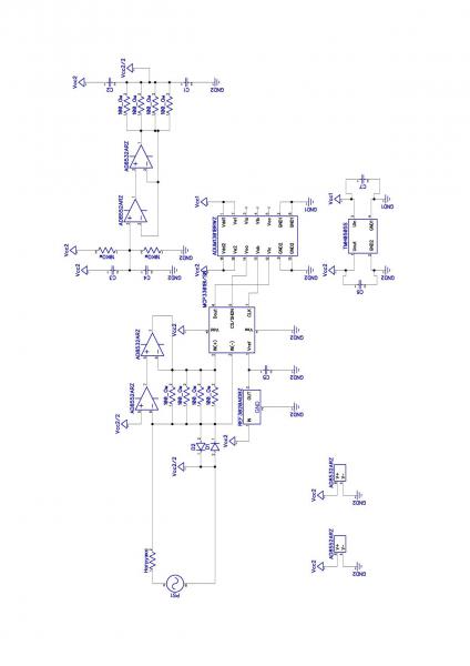

Alex_Ferrum
Зарегистрирован: 04.05.2015
Можно попробовать такую схему, чтобы получить среднеквадратичное значение тока, нужно максимальное значение разделить на 1,4, уже средствами процессора (контроллера):
По сути за основу использована схема "усилителя тока" фотодиода, на самом деле конвертера ток - напряжение.
Alex_Ferrum
Список основных компонентов:
1. Прецизионный ОУ - AD8552.
2. ОУ с высоким выходным током - AD8532.
3. АЦП - MCP3301.
4. ИОН - REF3020.
5. Цифровой изолятор - ADUM1301.
6. DC-DC преобразователь - TMH0505S.
7. Резисторы параллельно включённые по 4 штуки - 100 Ом, включены параллельно для образования 25 Ом, особо критично для измерительной цепи.
8. Диоды выполняют защитную функцию, если измеряемый ток до 50 мА и напряжение 24 В, то подойдут даже 1N4148.
Alex_Ferrum
Вот, та же схема в более высоком качестве.
SLKH
Зарегистрирован: 17.08.2015
Alex_Ferrum пишет:
это справедливо только для синусоидального сигнала.
Alex_Ferrum
Да, для синусоидального. Я так понимаю у товарища именно синусоида, по крайней мере в тексте я нигде не нашёл что переменное напряжение специальной формы.
Если проблема с тем чтобы разделить на 1,4, можно полученный результат умножить на 5 и разделить на 7, получиться то же самое.
Alex_Ferrum
Сама схема работает с напряжением и током произвольной формы, а также с постоянным напряжением и током.

nik182
Ерунда эта Ваша схема. Не RMS. Если уж замарачиваться на пайку, то надо взять какой-нибудь RMS преобразователь (типа https://www.chipdip.ru/product/ad736jn - ценник конский, зато пайки минимум :-). А так блюпил спокойно 10кГц оцифрует, посчитает RMS за период и выведет куда надо. И будет это всё с хорошей точностью. Вот только сигнал входной надо по хорошему к одному вольту приводить усилителями или делителями, что бы точность повышать.
Alex_Ferrum
Ну вот, сразу видно что предыдущие посты вы не читали, где я как раз на AD736 2 схемы предлагал, в сообщении #11. Вы это всё к чему говорите, предложите схему или ссылку на схему. А так просто говорить ерунда и предлагать компонент, на схему с которым я ранее ссылался..... Ну это может говорить о человеке соответствующем образом в терминах нецензурных, и, которые я не хочу здесь цитировать... Уважаемый nik182, пора уже повзрослеть, и не заниматься вещами, характерными для младшего школьного возраста. Если есть схема - приведите её, если видели в интернете - дайте ссылку.
nik182
Извини, если обидел. Глаза у меня уже плохо видят. Как то не видно на твоих картинках ничего. Пожалуйста вставляй картинки так, что бы их можно было рассмотреть. Или что бы они разворачивались сами в приличный размер. Не знаю как объяснить как вставлять, у меня получается так http://arduino.ru/forum/pesochnitsa-razdel-dlya-novichkov/max30100-kitaiskii-modul-nastroit-chtoby-vse-rabotalo#comment-539748
Alex_Ferrum
Вот схема в более читабельном варианте, для простоты, некоторые компоненты не обозначены (REF3020, ADUM1301, TMH0505S). С правой стороны - схема формирования виртуальной земли, слева - сама схема измерения и оцифровки.

AD736 довольно древний. Есть посвежее чипы за те же деньги, например LTC1966. (True RMS to DC Converter)  У него дифф-вход, можно напрямую подавать сигнал с трансформатора тока или шунта. Т.е. фактически никакой обвяз больше не нужен, на выходе имеем постоянное напряжение, соответствующее входному Tru-RMS. На Али есть готовые модули, правда дороговато. Но если делать для себя, то не жалко :)
rkit
Зарегистрирован: 23.11.2016
Какой чудовищный бред справа на схеме. Да и слева не лучше.
Alex_Ferrum
Вы уважаемый rkit если хотите покритиковать говорите конкретно что вам кажется не так. Ну а так просто бред или что-то другое говорить это каждый может, если хотите показать что вы такой умный, пожалуйста приводите схемы, ссылки, говорите что конкретно в схеме не так. Ну а если у вас проблемы в жизни или никто вас не ценит... Ну тогда вы просто форумом ошиблись.
anatoli_nik
Зарегистрирован: 17.01.2019
Это общая проблема местных с завышенным ЧСВ индивидуумов. А по факту.............
SLKH
Alex_Ferrum пишет:
Навскидку по правой части:
1. зачем нарисованы 4 маломощных параллельных резистора вместо одного? и вообще зачем они?
2. выходное напряжение (якобы) 2,5 вольта снимается после упомянутых резисторов, не охваченных обратной связью - т.е. о какой-то стабильности этого напряжения говорить нет смысла. Зачем так сделано?
3. зачем в схеме 2 операционника?
Alex_Ferrum
SLKH пишет:
1. 4 резистора включены параллельно чтобы получить 25 Ом, изначально я ориентировался на измерительную часть, которая слева, относительно виртуальной земли (+2.5 вольта), так вот если исходить из идеального операционного усилителя, то получается что 2.5 Вольта/25 Ом = 100 мАмпера, понятно что операционник у нас реальный, и значение напряжения на выходе, ну допустим быдет от 0.5 до 4.5 вольт, то есть максимальная амплитуда измеряемого тока от -80 мАмпер до 80 мАмпер и даёт падение напряжение на резисторах 2 вольта. АЦП с ИОНом (REF3020 на 2.048 Вольта), позволяют измерять напряжение на резисторах не более значения напряжения ИОНа, причём в обоих направлениях, с разрешением 20 мкАмпер (вроде, не помню точно, надо даташит на MCP3301 смотреть)
Soulfalcon8 пишет:
Мне необходимо измерить ток в цепи переменного напряжения в районе 50мА, а также переменное напряжение.
Пробовал через ACS712,показания нестабильные мягко говоря.
Так вот 4 резистора по 100 Ом гораздо проще найти, чем на даже один резистор на 25 Ом, или например на 50 Ом (2 в параллель).
2. Ну вообще-то операционный усилитель охваченный отрицательной обратной связью никогда напрямую к чисто емкостной нагрузке не подключается (это мы уже о правой части схемы), иначе есть серъёзный риск возникновения самовозбуждения, когда не имея никакой подключённой активной нагрузки, операционный усилитель будет греться как утюг. По поводу стабильности напряжения, ну во-первых там стоят конденсаторы по питанию, которые могут сгладить временные просидания по питанию, в ту или иную сторону, во-вторых там по земле в принципе потребление небольшое, почему напряжение должно куда-то уплыть, в-третьих все источники питания имеют внутреннее сопротивление, почему-то это никого особо не возбуждает, но стоит нарисовать это сопротивление в виде резистора, как тут-же начинаются охи и вздохи о нестабильности (ну сколько там это потребление по земле - микроампер 100, то есть напряжение будет уплывать всего навсего на 2.5 миливольта!!! В худшем случае. Ну а то что резисторов 4 по 100 Ом, так это я ориентировался на измерительную часть, если человек будет делать данный девайс, он наверняка купит резисторы С2-23 или 1206 не 4 штуки, а с определённым запасом, например штук 20, зачем плодить номиналы, если можно воспользоваться одним?!
3. 2 операционных усилителя использованы в связи с тем что первый усилитель AD8552 использован в качестве собственно операционного услителя, высокоточный, с малым напряжением смещения на входе, собственно он изначально разрабатывался для измерительных схем. Второй операционный усилитель AD8532 - это всего лишь буфер или повторитель, точность у него крайне низкая, зато максимальный выходной ток - очень высокий.

Разумеется, все элементы на схеме нужно ставить в количестве 12 штук параллельно. Мне просто лень рисовать.
Alex_Ferrum, объясните, чем по-Вашему один резистор 24 Ома (с учетом погрешности от 22.8 до 25.2 Ома) хуже, чем четыре резистора по 100 Ом (от 20 до 30 Ом).

Да чего вы к резисторам придрались. Он на самом входе измеряет прямое напряжение на диоде. Дальше даже смотреть не надо.
rkit пишет:
Ну, диоды там вообще не нужны, т.к. в линейном режиме на них всегда будет 0В.

andriano пишет:
Точностью. Во-первых если вы планируете использовать 5% резисторы, то разброс в 10 Ом, он будет для 100 Ом (от 95 до 105 Ом), для 4 параллельно соединённых резисторов он будет от 95/4 = 23.75 Ом, до 105/4 = 26.25 Ом. Но я вообще-то предполагал использовать резисторы точностью 1%, то есть сопротивление будет от 99/4 = 24.75 Ом до 101/4 = 25.25 Ом.
andriano пишет:
Правильно, в режиме измерения будет на диодах 0 В. Но, если, например, измеряемая цепь решила вместо максимальных 80 мАмпер выдать чуть больше, например, 180 мАмпер, тогда операционный усилитель уже не сможет своим током скомпенсировать этот ток, и, напряжение между инвертирующим и неинвертирующим входами операционного усилителя может сильно вырасти, выше максимально допустимого, и операционный усилитель просто сгорит. А так диоды выполняют защитные функции. В режиме измерения на них 0 В, а в случае, если ток значительно превышает максимально измеряемы, они просто открываются и не допускают сгорания усилителя. А цепи ведь бывают разные, если цепь "случайно" может выдать, например, 8 ампер, вместо 50 мАмпер и напряжение источника не 24 Вольта, а 380 Вольт, ставим 2 диода HER801, и, измеритель защищён.

Придётся ещё раз сказать после внимательного рассмотрения. Это слишком наворочено для такой простой задачи. И к тому же с 10 кГц схема не справиться. Точность будет так себе. Извращаться с кучей резисторов и поставить АЦП, которое не тянет. Кроме того, при постоянной составляющей 2.5 вольта непонятно куда подключать референс АЦП. Максимальный размах сигнала 0.25 вольта. Сколько разрядов АЦП из 13 Вы собираетесь получить?
