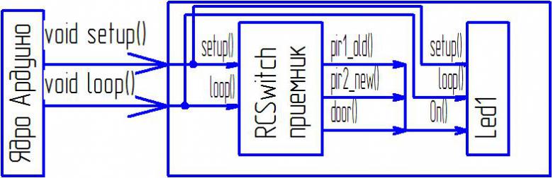

qwone
qwone аватар
Зарегистрирован: 03.07.2016
Надеюсь так понятнее. Вам нужен просто компонет, который выключается если нет включений хотя бы 5 минут. И все.
ПС: Разделение на независимые компонетны, а потом сборка из них это есть самый прогрестивный прием в программировании.

qwone пишет:
Ппц, человек делеи пишет в программы на 10 мин, считая, что они на 5 , а вы его своими блоксхемами грузите :-)
ТС у тебя в минуте сколько секунд все же 60 или 120 ?

qwone пишет:
Да, смысл я уяснил. А в чем рисовали, если не секрет? Просто давно ардуинки разные валялись, сейчас руки зачесались с ними повозиться, вот и собираю в голове всё помаленьку.

qwone
qwone аватар
Kakmyc пишет:
пц, человек делеи пишет в программы на 10 мин, считая, что они на 5 , а вы его своими блоксхемами грузите :-) ТС у тебя в минуте сколько секунд все же 60 или 120 ?
 Ну это скорее структурная схема. И пока человек не научится программировать структурно, то будет в болоте новичков тонуть.

triac
triac аватар
Зарегистрирован: 03.05.2018
qwone пишет:
Это вообще отсебятина какая-то, никому кроме вас не понятная.
qwone
qwone аватар
triac пишет:

Спасибо! Руки чесались попробовать. Попробовал, всё работает. Буду разбираться в коде. Ну и как советовали выше - сперва алгоритмы!
Главное уметь создавать объекты(компоненты) . Каждый объект это свойства и методы (переменные и функции их обрабатывающие). Всю программу разбиваете на "черные ящики", и прикидываете как управлять каждым ящиком. Стрелочка входящая это метод этого объекта. Стрелочка исходящая- кто этот метод вызывает.
