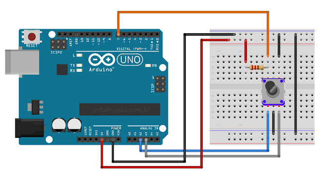

Решил вернуться к эксперементам над энкодером
подключено так
при компиляции ругается на строку RotaryEncoder encoder(A4, A5);
C:\Users\m\Documents\Only_Me\arduino-0022\hardware\arduino\cores\arduino/Arduino.h:206:1: warning: this is the location of the previous definition
sketch_feb17a:11: error: 'A4' was not declared in this scope
sketch_feb17a:11: error: 'A5' was not declared in this scope
знаний хватает на то, что понимаю видимо как в примере так нельзя указывать чтение из аналоговых пинов, возможно потому что плата duemilanova
нужна подсказка как разрешить проблему...
З.Ы. примеры и библиотека - тут

а в коде поменяли
//Pinos de ligacao do encoder
RotaryEncoder encoder(A2, A3);
на свой

ну конечно поменял...
такое чувство, что бибилиотеке "не нравится" мой ардуино
ну или что-то не так с библиотекой...посмотрел код инициализации вроде бы все логично и понятно
// ----- Initialization and Default Values -----
RotaryEncoder::RotaryEncoder(int pin1, int pin2) {
  // Remember Hardware Setup
  _pin1 = pin1;
  _pin2 = pin2;
  // Setup the input pins
  pinMode(pin1, INPUT);
  digitalWrite(pin1, HIGH);   // turn on pullup resistor
  pinMode(pin2, INPUT);
  digitalWrite(pin2, HIGH);   // turn on pullup resistor
  // when not started in motion, the current state of the encoder should be 3
  _oldState = 3;
  // start with position 0;
  _position = 0;
  _positionExt = 0;
} // RotaryEncoder()
vworld
vworld аватар
Зарегистрирован: 26.09.2011
отпишусь по результату...видимо конфликт библиотек был...установил новую среду 1.6.7 и все заработало как надо
