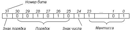

Понятно что флоат состоит из знака, мантиссы и порядка.
Возможно в нём из порядка можно можно получить сколько знаков будет до запятой.
Соответственно остальные - после.
Именно значащих цифр.
Так как их сумма до и после является постоянной.
А вот общее количество значащих цифр в десятичном представлении можно получить, только зная как мантиссу, так и порядок.

Под знак отводится 1 бит, под порядок 8 бит и мантисса имеет разрядность 24 бита. Легко убедиться, что в сумме получается 33 бита. Ничего удивительного, т.к. мантисса лежит в диапазоне от 0.5 до 1.0, ее старший бит всегда 1. Значит, хранить его нет смысла. Т.е. в записи числа хранятся только 23 младших из 24 бит мантиссы.
Естественно, это только в двоичном коде. При переводе в десятичный количество значащих цифр зависит от самого числа.
Нет. Посмотрите нормальную и нормализованую форму записи. Причем для нормальной формы от 0 до <1.
Выше ответили что в данном случае мы храним число в двоичной системе исчисления соответственно для нее это верно. и эти 32 бита float жестко поделены на знак мантисcы, мантисcу , знак порядка и значение порядка.
