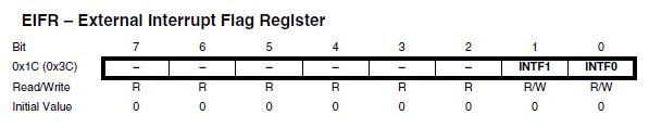

Дальше вопрос по прерываниям.
Допустим я подаю внешний сигнал на INT0 как прерывание с самым высоким приоритетом. Если никакого прерывания в этот момент не исполняется то мы переходим сразу к выполнению INT0. Если выполняется другое прерывание, то INT0  начнет выполняться только после завершения текущего прерывания.
Как мне сделать так, чтобы прерывание по INT0 выполнялось только при отсутствии выполнения в данный момент другого прерывания?  А если выполняется другое прерывание (например прерывание от таймера 0), то игнорировать прерывание INT0? Есть ли какой нибудь флаг для этих целей?

Вроде ж у AVR нет приоритета прерываний? (ошибся, приоритет есть у ожидающих в очереди прерываний). Если во время срабатывания прерывания уже обрабатывается другое прерывание - только выставляется флаг сработавшего прерывания и оно ждёт, пока не завершится первое. И уже потом обработается второе, после чего флаг сбросится. То есть, в порядке очереди.
UPD: А, понял. Вы хотите, чтобы прерывание INT0 вообще не обрабатывалось, даже после завершения другого прерывания. Тогда вариант: в конце обработчика уже выполняющегося прерывания проверять флаг прерывания INT0. И если он выставлен - сбрасывать его.
ATmega48A/PA/88A/PA/168A/PA/328/P
• Bit 1 – INTF1: External Interrupt Flag 1
When an edge or logic change on the INT1 pin triggers an interrupt request, INTF1 becomes set (one). If the I-bit in
SREG and the INT1 bit in EIMSK are set (one), the MCU will jump to the corresponding Interrupt Vector. The flag
is cleared when the interrupt routine is executed. Alternatively, the flag can be cleared by writing a logical one to it.
This flag is always cleared when INT1 is configured as a level interrupt.
• Bit 0 – INTF0: External Interrupt Flag 0
When an edge or logic change on the INT0 pin triggers an interrupt request, INTF0 becomes set (one). If the I-bit in
SREG and the INT0 bit in EIMSK are set (one), the MCU will jump to the corresponding Interrupt Vector. The flag
This flag is always cleared when INT0 is configured as a level interrupt.

Jeka_M пишет:
спасибо за ответ.
Да я имел ввиду именно очерередь в ожидании.
У меня немного другой случай. У меня INT0 вызывается приходом внешнего сигнала. (Если сейчас никакого другого прерывания не выполняется). Если другое прерывание уже выполняется - то прерывание по INT0 не должно обрабатываться. Доступа к текущему прерыванию у меня нет.(например:текущее прерывание по таймеру 0 который считает время. И остановить Таймер 0 мне не нужно.)
Мне надо в обработчик прерываний INT0 вставить проверку, что прерывание по таймеру 0 (в момент подачи сигнала на INT0) в данный момент не выполняется.

Ну позднее понятно - ждёт очереди, если выполняется другое прерывание (от таймера). А как оно может быть раньше?
Buldakov пишет:
Есть подозрение что переход на прерывание INT0 задерживается из за выполнения какого нибудь другого прерывания.
Ну у Вас только от таймера другое прерывание, больше ведь нет.
Вот в обработчик прерывания от таймера добавил проверку флага прерывания INT0. Должно быть как Вы и хотели: в самом конце обработчика таймера проверяется, не пришло ли прерывание по INT0. Если пришло - то флаг сбрасывается, соответственно после выхода из обработчика таймера - МК не должен будет перейти в обработчик INT0.
ISR(TIMER1_COMPA_vect) {  // timer compare interrupt service routine
  ovf_tik_timer_1++; //считать количество переполнений таймера 1
  if (ovf_tik_timer_1>=interval_timer_1 && flag_LED==0)
    stop_for_timer_1=1;
  if (EIFR & _BV(INTF0)) // проверяем, установлен ли флаг
    EIFR = _BV(INTF0); // если установлен, то сбрасываем записью единички
