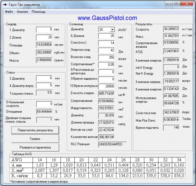

например в гауссе на 350В у меня стоят тиристоры на 1200В. прикладываю картинку какие токи там

100В 10000мкф))) ну тут смотря какая катушка. у меня 350В 680мкф параметры катушки на фото выше. так там импульсный ток 342А)) и то только потому что конденсатор разряжается, если бы емкость была больше и 500А было бы и выше в записимости от катушки. ставь драйвер, ставь несколько полевиков параллельно, 4-6. без питания подай импульсы, посмотри что на затворах, может одного драйвера не хватит раскачать такое количество полевиков

у меня 6мм диаметр, 20 длина 14 слоев. провод 0,8. и расчетное сопротивление 0,05 по той программе
странно что так мало слоев провода
