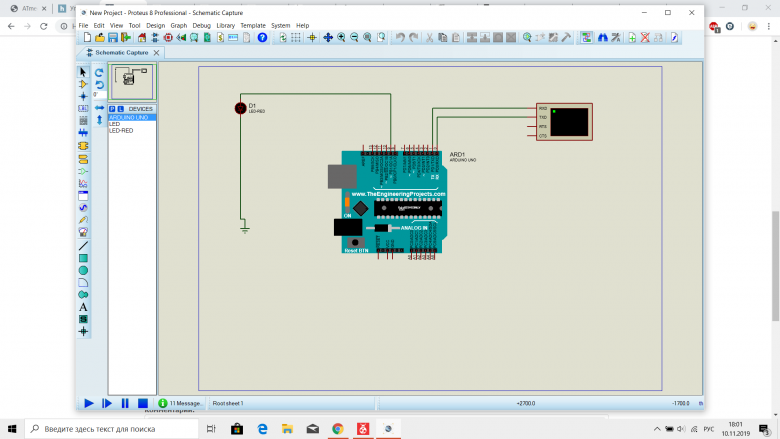

так и сделал. при вводе строки с терминала. ничего не происходит.
#include <avr/io.h> #include <string.h> #include <avr/interrupt.h> #include <avr/portpins.h> #define BUFFSIZERX 32 #define BUFMASKRX (BUFFSIZERX-1) volatile int rxIn=0; char bufrx[BUFFSIZERX]; ISR(USART_RX_vect) { bufrx[rxIn++]=UDR0; rxIn &=BUFMASKRX; UDR0=0; } void UART_Init(void) { UCSR0B|=(1<<RXEN0)|(1<<TXEN0)|(1<<RXCIE0); UCSR0C|=(1<<UCSZ01)|(1<<UCSZ00); UBRR0 = 103; } int main(void) { DDRB |=(1<<PB1); UART_Init(); sei(); while(1) { if(strcmp(bufrx, "xxx")==0) PORTB |=(1<<PB1); } }
