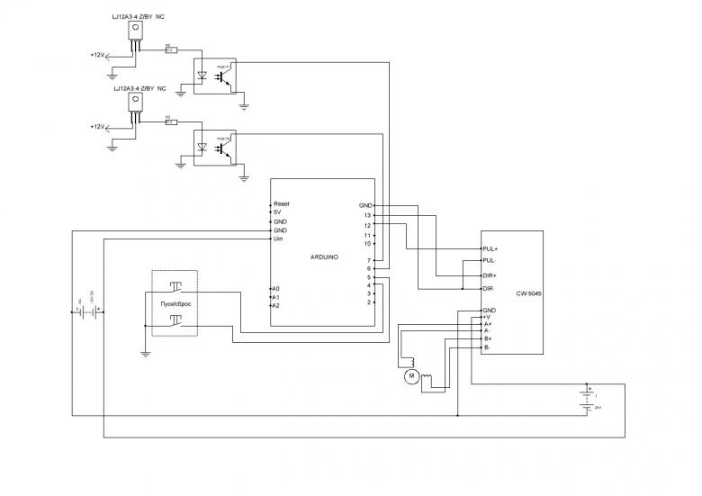

Здравствуйте, занимаюсь разработкой проекта шлифовального станка. Ранее с ардуино не сталкивался.
Суть заключается в передвижении ШВП (вверх-вниз) по концевым индуктивным датчикам. При нажатии клавиши "Пуск" включается ШД (Nema 34) в заданном направление и ШВП движется до срабатывания дачика. Далее меняется направление движения на противоположное до срабатывания второго датчика. Так должно ходить определенное кол-во раз, после чего автоматический "стоп". И при следующем нажатии на "пуск" цикл должен увеличиваться на один проход.
Понял, что необходим конечный автомат, но сообразить как его написать не могу.
Так же предусмотрена кнопка "перезапуск цикла", тоже не знаю как ее реализовать.
С кодом что-то перемудрил и запутался((
В данном случае сенсор срабатывает 4 раза и останавливается.

Примерная схема подключения (делитантская)

на драйвер, с мк, стоит закинуть enable, обычно на драйвере есть
Датчики, учитывая, что их 2 шт, я бы повесил на прерывание.
состояние DIR можно менять простым DIR=!DIR; но тут нужно аккуратно, т.к. есть вероятность неверно указать датчики и уехать не в ту сторону.
вращение можно сделать так
for(int i=0; i<шагов нужно сделать; i++)
PUL=!PUL;
delay(скорость шага);

Разобрался с проблемой, выкладываю схему и скетч, вдруг кого-то заинтересует. Всё прекрасно работает.
