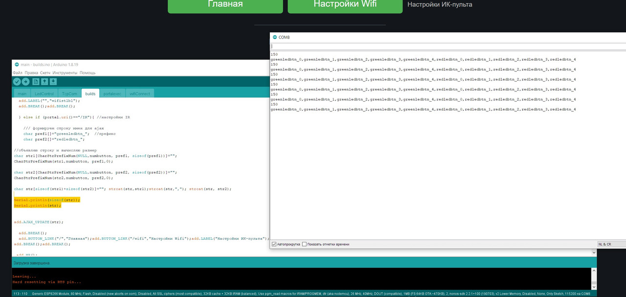

я точно знаю, что imax в функции всегда <10, т.е. строка из этого числа будет 2 байта. Но задавать это явным образом (num[2]) - плохой тон, хотелось чтобы это вычислялось, но как-то пока не выходит.  ну да фиг с ним. В итоге пока что рабочий пример получится такой:
 char pref1[]="greenledbtn_";  //префикс
    char pref2[]="redledbtn_";
//объявляю строку и вычисляю размер
char str1[CharStrPrefixNum(NULL,numbutton, pref1, sizeof(pref1))]="";
CharStrPrefixNum(str1,numbutton, pref1,0);
char str2[CharStrPrefixNum(NULL,numbutton, pref2, sizeof(pref2))]="";
CharStrPrefixNum(str2,numbutton, pref2,0);
//складываю строки
char str[sizeof(str1)+sizeof(str2)]=""; strcat(str,str1);strcat(str,","); strcat(str, str2);
Serial.println(str); //выводит greenledbtn_0,greenledbtn_1,greenledbtn_2,greenledbtn_3,greenledbtn_4,redledbtn_0,redledbtn_1,redledbtn_2,redledbtn_3,redledbtn_4

эмм, зачем мне обманывать кого-то? я вывел и сказал что выводится. вот вам скрин если сомневаетесь
вот в хорошем качестве, а то сюда как-то мутно загружается: https://i.postimg.cc/50ZkSzhb/24.jpg
