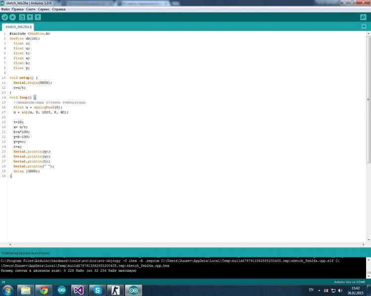

Есть необходимость расчитать ряд формул в таком порядке:
1  a=u/t;
2  b=a*100;
3  y=b-100;
4 y=y+(a);
Вопрос в следующем: как получить переменную (а) в каждом новом цикле из предыдущего?

lopezmil
Зарегистрирован: 17.02.2015
  float a;
  float b;
  float u;
  float t;
  float y;
  a= u/t;
  b=a*100;
  y=b-100;
  y=y+a;
В формуле y=y+a переменная а должна быть из предыдущего цикла, т.е. должна прибавлять к у прошлое значение а
  Забыл сказать, что переменную u я могу изменять сам с помощью потенциометра, а переменная t изменяется датчиком температуры. Не стал писать сюда весь код, задал лишь конкретный вопрос.

Вы понимаете что у Вас никакого приращения и убывания и не будет пока у Вас y локально объявлена?
lopezmil
Как я понял алгоритм работы скетча, сетап выполняется только при первом включении, а дальше выполняются только условия, описанные в лупе. Или я неправильно понял?

Сделайте объявление переходящих переменных вне процеду/функций/команд. Тогда они будут доступны из всей программы. Только учитывайте что такие переменные постоянно поедают память и нужно делать правильный баланс чтобы избежать переполнения RAM.

lopezmil
#include <OneWire.h>
OneWire ds(10);
  float c;
  float u;
  float t;
  c=u/t;
  //инициализация уставки температуры:
  float u = analogRead(0);
  u = map(u, 0, 1023, 0, 40);
  float c;
  float a;
  float b;
  float t=26;
  float y;
  a= u/t;
  b=a*100;
  y=b-100;
  y=y+c;
  c=a;
  Serial.println(y);
  Serial.println(u);
  Serial.println(t);
  Serial.println(" ");
  delay (3000);
 Вот такой вид принял код. Вроде всделал, как вы сказали, но результат нулевой.
pastry777
Зарегистрирован: 16.01.2014
вы снова переназначили float в лупе,зачем вы делаете эту глупость,из-за этого при каждом проходе цикла ваши переменные обнуляются...вместо float u = analogRead(0); нужно писать просто u = analogRead(0); и тд...удалите строки с 15 по 26 вообще,вместо 19 напишите просто t = 29;...все,хеппи енд..
вижу у вас там есть еще заморочка с "с",понимаю так что вы пытались сохранять через нее прошлое значение "а"...не могу вам помочь больше,так как не совсем понял суть происходящего в скетче вообще,что вы хотите от него,ну в смысле зачем вам те цифры которые вы получаете в расчете=)

Советую прочитать про "Область видимости переменных C++", если даже после этого понимание не придет - то нанять репититора который сможет "на пальцах" обьяснить что это такое. И как правильно это использовать.

lopezmil
Переменная а=u/t, это разность показаний между уставкой и действительной температурой. u соответственно уставка температуры, а t её действительное значение в этом цикле работы программы. Это вырезка из программы, я не стал для вопроса вписывать инициализацию датчика температуры. y- выходная мощность регулятора. А с должна стать поправочным коэффицентом для регулятора, который должен стремиться привести регулятор к 0 выходной мощности. Это обычный регулятор температуры.

lopezmil
Пробовал. В том виде, как его предложили компилятор ругается. Как можно в сетапе написать формулу с переменными, которые ещё не объявлены? Я так понял поэтому он и не компилирует.
pastry777
нет,не поэтому...переменным которым не назначено значение,компилятор по-умолчанию присваивает 0..

float c;
float u;
float t;
  u = 30;
  t = 24;
  c=u/t;
  t++;
  float a = u/t;
  float b =a*100;
  float y = b-100;
  y=y+c;
  c=a;
  Serial.println(y);
  Serial.println(c);
  delay (3000);
