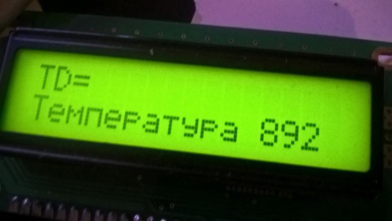

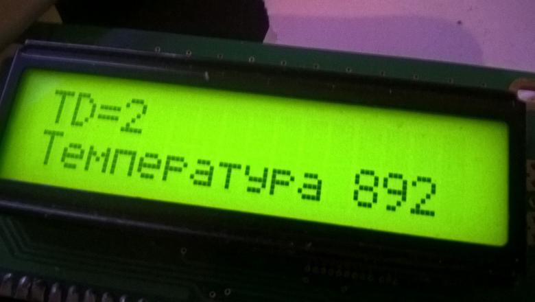

Есть дисплей 16х2 и матричная клавиатура 4х4. Просто выводить буквы и цифры на дисплей получается без проблем, но стоит попробовать ввести цифры как значение, то получается полный трэш. В нижеприведенном скетче как раз эта проблема, цифры в строку TD либо не вводятся, либо вводятся на секунду и исчезают. В чем проблема? Все что можно перерыл.

Psychedelic41
Зарегистрирован: 19.05.2016
не помогло. цифры так же исчезают и появляются через раз

Задумайтесь над строкой 31. Что будет, если ни одна клавиша не нажата? Какое значение примет sensorValue? Поняли, в чём дело?
Psychedelic41
нужно этому значению константу задать? ноль например. А как тогда ввести туда значение, чтобы оно сравнивалось, да и вообще вводилось?
