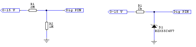

Господа, подскажите в вопросе. Есть автомобиль, в нем нужно отследить включение лебедки. При включении на разъеме появляется 12 - 14вольт. Нужно чтоб ардуинка получила данные "включено" или не "включено". Хотел просто мерить напряжение на входе, в радиодеталях отсыпали мне сопротивление и стабилитрон. Как полключить дуб дубом. Может есть более простой спобом без замеров напряжения?

Поставьте оптопару РС817.
Я правильно понимаю, что Ваша задача пределить факт наличия напряжения 12-14 вольт или отстутсвия такового (т.е. там потенциал земли). Всё так?
Если так, то решается это не обязательно резистором и стабилитроном. Можно двумя резисторами, можно парой резисторов и транзистором, можно оптопарой - 100500 способов.
Для начала Вы точно уверены, что больше 15 вольт там не будет? Что туда не прилетит случайно (пусть не надолго) скачок вольт в 50? Если нет, то Ваша тема - оптопара.
Если уверены, то можно сделать на двух резисторах или резисторе и стабилитроне.
Схемы подключения рисовать? Если рисовать, то какие: два резистора? Резистор и стабилитрон? Оптопара?

Скачка не будет. Напряжение гуляет от 11 до 14.5 вольт. Вы всё правильно поняли. По простому нужно чтоб ардуинка зажигала лампочку когда включена лебедка. За схему буду признателен, ибо дуб в этом деле. По компонентам чем проще тем лучше.
Хорошо, ловите две схемы. Первая на двух резисторах - проще, вторая на резисторе и стабилитроне, чуть надёжнее. Заодно, напишу как расчитать.
Слева схема на двух резисторах (свева вход сигнала, справа цифровой пин Ардуино). Номиналы больше, чем указано лучше не ставить. Меньше - пожалуйста, но чем меньше, тем больше у Вас будет уходить энергии впустоту (на их нагрев). Едиственный рассчёт, резитор R1 вдвое больше, чем R2. На пине будет 1 при напряении входа от 10,5 вольт.
Справа схема на резисторе и стабилитроне (чуть понадёжнее в плане таки скачка). Здесь также свева вход сигнала, а справа цифровой пин Ардуино. На пине буде 1 при напряжении входа от 3,6 вольт. Если использовать тот стабилитрон, что я написал, то и резистор там уже правильный. А если другой, то расчёт здесь такой:
1) выбираете любой стабилитро на 4,7 вольта
2) смотрите в даташите его ток стабилизации (не максимальный - бог с ним, а тот на котором замеряются остальные параметры). Например, для данного стабилтрона у меня два даташита разных производителей. В одном 1ма, а в другом - 5мА.
3) Максимальное напряжение на стабилитроне 5В, значит на резисторе - 10В. Чтобы узнать сопротивление резистора, делим эти 10В на ток из предудущего пункта. Для 5мА получается 2000 ом (для 1мА - 10000 ом). Ну, я посчитал на 5 и поставил Вам 2К в схему.

От души Вам! Буду пробовать 2й вариант, т.к. комплектующие уже есть. Единственное, стабилитрон одной ногой на землю. Это земля на плате ардуинки или - провод с 12вольт?
gergi пишет:
И то, и другое. Земля должна быть общей, т.е. GND ардуины надо соединить с GND автомобиля.
Понимаете земля - это ноль, точка отсчёта от которой считается напряжение. Вот там 5В, а там 12В - но это имеет смысл только тогда, когда ноль общий!

Сделал по второй схеме через стабилитрон. Всё заработало. Спасибо ещё раз.
