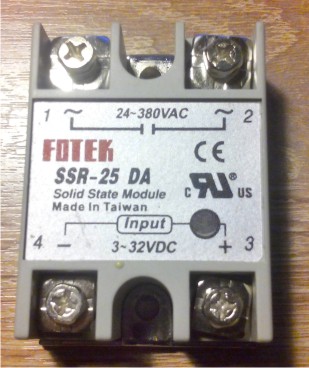

Да, реле такое:
такое реле выбрал вместо одноканального что на первой схеме потому, что в своё время его заказывал и оно есть (безхозное).
Вы описание этого реле читали?
Если нет, то почитайте. особенно Вам должно понравиться вот это место:
Pashtet
Зарегистрирован: 30.06.2016
Я читал подобное но, честно говоря, так и не понял можно через него подключать малую нагрузку или нет?

Ну, запас по току у Вас почти в 400 раз. Я бы рискнул и подключил бы :)

У меня уже есть это реле, валяется бесхозное, не покупать же более дешевое только для того, что бы это продолжало лежать и пылиться ;)
