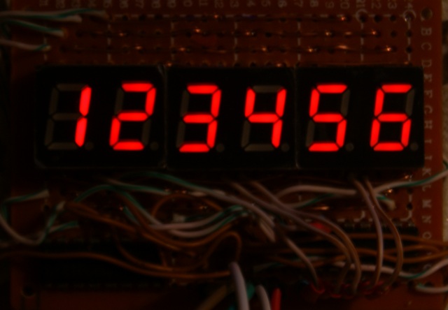

Здравствуйте!
Для одного проекта потребовалось выводить 6 цифр подряд, т.е. нужно шесть разрядов. (За основу была взята работа отсуда.) Т.к.  под рукой небыло ничего кроме индикаторов KEM-4021BS (сдвоенный семисегментный с ОА) соединил их на макетке и вывел с каждого в один A,B,C,D,E,F,G и на каждый сегмент "+".
Все это должно! работать в динамической индикации с двумя 74НС595.
НО! Вот тут и начинается проблема. Не хатает знаний в программировании.

Как видно из кода, за вывод цифр (значений) отвечает переменная disp.
Если число из 4х знаков, то все отображается отлично
disp=7777;
Если знаков больше четырех, то показывает все что угодно.
disp=77777;
По этому прошу помочь. Расскажите где я ошибся и как это исправить. Буду очень благодарен!

Причина в строке 26
int disp = 0;
максимальное значение 32767. Надо
long disp;
Ferit
Зарегистрирован: 03.02.2016
Andy, огромное спасибо. Я бы наверное и не додумался.
Теперь все нормально работает.
disp=123456;
и еще сразу обнаружилась ошибка в строке 81.
ее заменить на
Indicate(0,  disp / 100000);

Вот так для начала
char g_digitsArray[6];
  byte hour, minute, sec;
  DateTime now = RTC.now();
  hour = now.hour();
  minute = now.minute();
  sec = now.second();
  if (sec > 10 && sec < 20) {TempToDigits(dht.readHumidity());}
  else {TimeToDigits(hour, minute, sec);}
  Indicate();
void TimeToDigits(byte hour, byte minute, byte sec)
  g_digitsArray[0]=g_digits[hour/10];
  g_digitsArray[1]=g_digits[hour%10];
  g_digitsArray[2]=g_digits[minute/10];
  g_digitsArray[3]=g_digits[minute%10];
  g_digitsArray[4]=g_digits[sec/10];
  g_digitsArray[5]=g_digits[sec%10];
void TempToDigits(byte temp)
  g_digitsArray[0]=255;
  g_digitsArray[1]=255;
  g_digitsArray[2]=255;
  g_digitsArray[3]=g_digits[temp/10];
  g_digitsArray[4]=g_digits[temp%10];
  g_digitsArray[5]=198;
void Indicate()
  for (byte r=0; r<6; r++)
   SegDisplay = g_digitsArray[r]; // получаем цифру и выводим символ, из массива цифр, соответствующий этой цифре.
   RazrDisplay = g_registerArray[r]; // получаем цифру и выводим номер регистра, из массива цифр, соответствующий этой цифре.
   digitalWrite(latchPin, LOW);  // устанавливаем синхронизацию "защелки" на LOW
   shiftOut(dataPin, clockPin, MSBFIRST, RazrDisplay); // Записываем информацию для второго регистра (Номер разряда)
   shiftOut(dataPin, clockPin, MSBFIRST, SegDisplay);  // Записываем информацию для первого регистра (Номер символа)
   digitalWrite(latchPin, HIGH);  //"защелкиваем" регистр, тем самым устанавливая значения на выходах
   delay(TimeLight); // пауза, чтобы сегменты "разгорелись"
  shiftOut(dataPin, clockPin, MSBFIRST, 255);  // Выключаем индикацию
