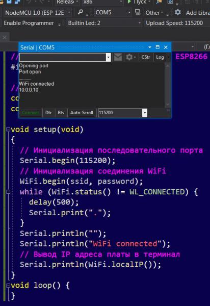

reachim5
Зарегистрирован: 04.05.2020
#include <WiFi.h>
const char* ssid     = "***";
const char* password = "***";
byte raw[4];
String Wi_Fi;
  Serial.begin(115200);
  WiFi.begin(ssid, password);

Зарегистрирован: 25.01.2017
void setup(void)
  // Инициализация последовательного порта
  // Инициализация соединения WiFi
    delay(500);
    Serial.print(".");
  Serial.println("");
  Serial.println("WiFi connected");
  // Вывод IP адреса платы в терминал
