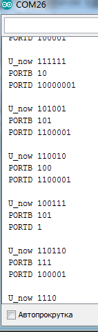

volatile byte U_now;
// Запуск АЦП в непрерывном режиме с прерываниями по готовности результата
  ADCSRB=0;            // Постоянное преобразование (Free Running mode)
  ADMUX=B01100000;     // +5В ИОН, 8-битный результат в регистре ADCH, чтение с пина A0
  ADCSRA=B11101011;    // АЦП включить, преобразование разрешить, автоматический режим, прерывания разрешить, предделитель 8 (9мкс на преобразование)
      unsigned long Timer_1 = millis()%1000;
      if ( !Timer_1 ) {
        Serial.print(" U_now ");
        Serial.println(U_now, BIN);
        PORTB = (PORTB & B11100000) | U_now>>3;
        PORTD = (PORTD & B00011111) | U_now<<5;
        Serial.print(" PORTB ");
        Serial.println(PORTB, BIN);
        Serial.print(" PORTD ");
        Serial.println(PORTD, BIN);
        Serial.println();
  ISR(ADC_vect) {
     U_now = ADCH;
АЦП добавлен чтобы создать нагрузку как то приближенную к реальной.
Значения в портах не соответствуют выводимым в них.
На реальном устройстве монитор порта включить не могу, там эти выводы заняты и монитор нарушит работу схемы. Но по напряжению на выходе ЦАП и уровням на его пинах видно что там не то что должно быть.
      if ( !Timer_1 ) {
        byte dumb = U_now;
        Serial.println(dumb, BIN);
        PORTB = (PORTB & B11100000) | dumb<<5;
        PORTD = (PORTD & B00011111) | dumb>>3;
        Serial.println();
  ISR(ADC_vect) {
     U_now = ADCH;
На счет того, что U_now может изменяться пока выполняется вывод в порты я уже тоже подумал. Это и было причиной. В этом варианте оно фиксируется в переменной, а уже она потом выводится. И теперь стало работать правильно.
Спасибо!
