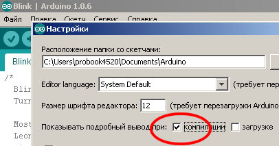

Появился ещё один вопрос, а есть ли возможность получить hex в Arduino 1.0.6?
Зайдите в "Настройки" и установите подробный вывод при компиляции
Затем запустите компиляцию и в самом конце выдачи будет адрес Вашего hex-файла.
Зайдёте туда "проводником" и возьмёте.
AlexZima
Зарегистрирован: 18.08.2017
Спасибо, получилось.
