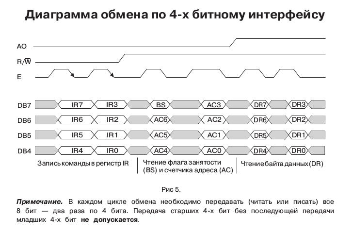

Почитайте статейки еще внимательней. В hd44780  еще есть так называемый busy flag, который нужно анализировать при проведении операций. А то я смотрю - прям без паузы начинаете сливать инфу с DDRAM. А между тем в табличке, что в статье по ссылке - паузы быть должны.
doleynikov
Зарегистрирован: 30.01.2015
в табличке написано, что команда выполняется 43мкс, я сделал паузу в 1мс и ничего не поменялось. Наверное я косячу на более фендаментальном уровне.
ЗЫ: А режим я прнавильно задаю?
Wire.write((highnib) | 0B00000011);  // установил Rs и Rw
LCD точно работает. Я вижу меняющиеся 'a' и 'w' в первой позиции первой строки.

прочитайте методы класса wire.
beginTransmission это передача, а чтение это requestFrom. Примеры есть в ИДЕ, в соотв. разделе.
важно понять, что вы совмещаете ДВА протокола:
1. 1602 и PCF8574.
По  и2с вы работаете с 8574, которая - просто и2с регистр - расширитель портов входа/выхода, а поверх этого вы работаете с экраном.
Поэтому проще всего представить себе, что никакого и2с нет, и вы работаете с 8-и битным дополнительным портом.
поэтому выставляем на этом порту правильно комбинацию для чтения, а потом читаем нужное, на нужных ногах. Помним, что по 4 бита, у нас экран в 4-х битном режиме.

для начала - советую забыть про библиотку экрана совсем, потом к ней вернетесь, а взять в сети библиотеку чсто для 8574, так будет удобнее.
таким образом, перед кажым чтением состояния регистра, нужно выдать высокий Е, а потом низкий Е.
Проверено, что работает так: все, что нужно и высокий Е выставляем в записи. ждем 1 мс, выставляеи низкий Е, читаем. Если читам много байт, а нам нужно 16 байт прочесть, то потом делаем такой повтор:
- выставить  высокий Е, делей(1), низкий Е, читаем сразу без делея. И так 32 раза. По 4 бита.

да, чего-то не понял. Е - в библиотеке называется En в весьма кривой комбинации write4bits() , см. ниже, он используется в функции  pulseEnable().
Можно очень упростить эту конструкцию. Тут на форуме была моя реализация софт и2с и 1602, там это немного изящнее сделано. Поищите на ветке про тиньку 13, может там... может я сам позже найду.
void LiquidCrystal_I2C::send(uint8_t value, uint8_t mode) {
	uint8_t highnib=value&0xf0;
	uint8_t lownib=(value<<4)&0xf0;
       write4bits((highnib)|mode);
	write4bits((lownib)|mode);
void LiquidCrystal_I2C::write4bits(uint8_t value) {
	expanderWrite(value);
	pulseEnable(value);
void LiquidCrystal_I2C::expanderWrite(uint8_t _data){
	Wire.beginTransmission(_Addr);
	printIIC((int)(_data) | _backlightval);
	Wire.endTransmission();
void LiquidCrystal_I2C::pulseEnable(uint8_t _data){
	expanderWrite(_data | En);	// En high
	delayMicroseconds(1);		// enable pulse must be >450ns
	expanderWrite(_data & ~En);	// En low
	delayMicroseconds(50);		// commands need > 37us to settle
