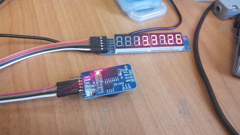

elfrom
Зарегистрирован: 28.08.2014
Назрел очередной вопрос.
У меня DS3231 подключена к A0 A1 при работе с библиотекой DS1307.h время выводится как положено

а с библиотекой (RTClib.h) время (часы минуты) воводятся как 165 165 соответсвенно, что может в чем может быть проблема?

Radjah
Зарегистрирован: 06.08.2014
А нахрена? Аппаратного i2c мало?
Ну что-то ты не так делаешь.
> используется unixtime а данной переменной нету в данной библиотеке
А я вот не знал и передаю unixtime с одной ардуины на другую. Вот как так?
elfrom
Radjah пишет:
Тогда раз вы опытнее в этом вопросе быть может подскажете апаратный i2c что это или к каким пинам подключать (часовой модуль у меня arduino nano v3)
я описал что подключая к A0 и A1 выводится такие значения
раз передаете подскажите,
я понимаю прикольно глумиться, но после подколов можно было и подсказать...
Radjah
Берем распиновку nano и ищем глазами пини с функциями SDA и SCL. Они внезапно A5 и A4 соответственно.
Подключаем, пишем скетч, получаем часики.
elfrom
Вот спасибо!, в этом и была проблема, теперь время показывает логика работает, еще раз спасибо
