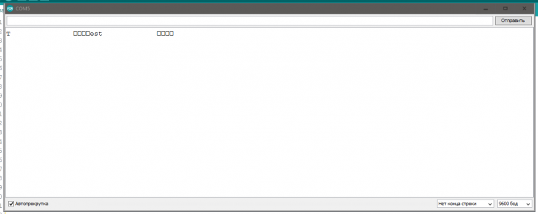

Извиняюсь, проблема оказалась в другом: char разбивает слова. С р разобрался, мой косяк сборки. Как выводить слова целиком на экран?
#include <LiquidCrystal.h> LiquidCrystal screen(2,3,4,5,6,7); void setup() { Serial.begin(9600); screen.begin(16,2); } void loop() { if(Serial.available() > 0) { delay(100); char cout[]=" "; for (int i=0;Serial.available();i++) cout[i] = Serial.read(); screen.setCursor(0,1); print_char_array(cout); Serial.write(cout); Serial.println(""); } } void print_char_array(char *char_array) { byte i=0; while(char_array[i]!='\0')screen.write(char_array[i++]); }Вашем скетче переменная cin была типа char, ее значение вы брали из порта, то есть только один символ. а нужно весь буфер запилить. печатать можно и через String но ведь это зло...

Пробовал String, она выводит коды букв из таблицы ASCI. До ардуины только добрался, сейчас попробую местные варианты

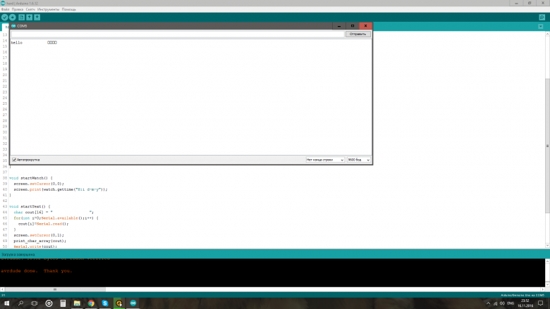

#include <StaticThreadController.h> #include <Thread.h> #include <ThreadController.h> #include <LiquidCrystal_I2C.h> #include <iarduino_RTC.h> #include <Wire.h> iarduino_RTC watch(RTC_DS1302,10,13,12); LiquidCrystal_I2C screen(0x3F,16,2); Thread watchThread = Thread(); Thread textThread = Thread(); void setup() { watch.begin(); //watch.settime(15,27,21,16,11,16,3); screen.init(); screen.backlight(); watchThread.onRun(startWatch); watchThread.setInterval(1000); textThread.onRun(startText); textThread.setInterval(10); Serial.begin(9600); } void loop() { if(watchThread.shouldRun()) watchThread.run(); if(Serial.available() > 0) textThread.run(); } void startWatch() { screen.setCursor(0,0); screen.print(watch.gettime("H:i d-m-y")); } void startText() { char cout[16] = " "; for(int i=0;Serial.available();i++) { cout[i]=Serial.read(); } screen.setCursor(0,1); print_char_array(cout); Serial.write(cout); } void print_char_array(char *charArray) { byte i = 0; while(charArray[i] != '\0') screen.write(charArray[i++]); }Сейчас собаку вышулю и разберемся, пока про не закидали какашками

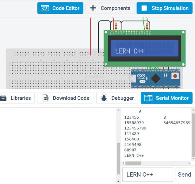

if(Serial.available() > 0) { delay(100);тут такое дело, данные у нас с сириал не мгновенно попадают в ардуину, а передаются какое то время если не ставить задержку то при попадании первого байта у нас available уже становится больше нуля, программа лезит в иф, но там только 1 байт, она его как положено печатает, а во втором цыкле уже печатает все остальные так как они успевают добежать пока мы все там выводим на экран. так что когда aveilable я решил подождать остальные байты, чтобы они точно пришли. Может есть способ сделать по другому, я сделал так, и все работает.

Вот ссылка на Circuits где все работает. Также выше скрин с работой. Почему не работает у Вас я не знаю. по поводу другого куска скетча. Когда вижу

Если уж так нравится String то давайте сделаем так:
#include <LiquidCrystal.h> LiquidCrystal screen(2,3,4,5,6,7); String cout; void setup() { Serial.begin(115200); screen.begin(16,2); } void loop() { if(Serial.available()) { delay(2); while(Serial.available())cout+=(char)(Serial.read()); } if(cout!=""){ screen.setCursor(0,1); screen.print(" ");// типа очистки screen.setCursor(0,1); screen.print(cout); Serial.println(cout); cout=""; } }Ну и в качестве задания для Вас объединить 2 скеча

Урааа, вы были правы, все заработало. Вот только эти квадраты в конце вывода консоли меня напрягают. PS - это из-за указания размера массива cout. убрал цифры(как в вашем скетче) и все чистенко.
Кстати, вот у меня вопрос... я, понимаете-ли, немного дуб в плюсах, и не могу понять, почему print остаток места в массива забивает своими кракозябрами, а write нет
Вот здесь мне трудно подсказать так как я сам не до конца догнал. print печатает символы, а write бинарный код. И печатает он то что есть в массиве, если он печатает крыказябы значит они есть в массиве. Обычно это свидетельствует о выходе за пределы массива. Попробуйте мой скетч со String, новичку он должен быть более понятнн. Вообще String для новичков и создан, просто не далек тот день когда Ваш проект упрется String'ом в ограничение памяти и тогда нужно будет изобретать безстринговые конструкции как в моем первом примере...
