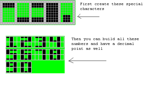

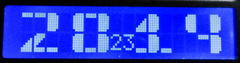

Всем привет. Может уже реализовывал кто-нибудь: вывод значения температуры на экран 16x2 размером 1 символ на  2 строки.

8 кастомных символов есть. Определешь куски цифр и мудохаешься с выводом.
