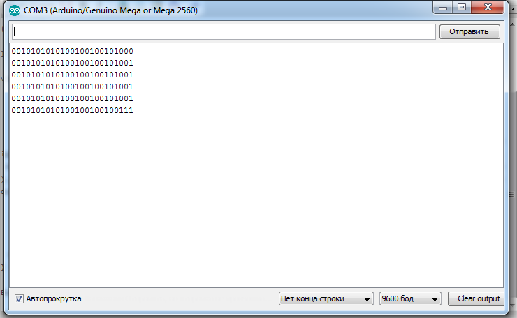

Всем привет, народ в общем такая проблема, подключил прибор  на цифровые входы.
Прибор при подаче напряжения соотвественно выдаёт значения по на своих выходах соответственно либо 0 либо +5v (соответственно либо выводится значение в виде 0 или 1 )
  Serial.begin(9600);  // установка скорости работы серийного порта на 9600 бит/сек
   char output_string[25];      //создаём  массив
   sprintf ( output_string, "%i%i%i%i%i%i%i%i%i%i%i%i%i%i%i%i%i%i%i%i%i%i%i%i%i", digitalRead(46), digitalRead(45), digitalRead(44), digitalRead(43), digitalRead(42), digitalRead(41), digitalRead(40), digitalRead(39), digitalRead(38), digitalRead(37), digitalRead(36), digitalRead(35), digitalRead(34), digitalRead(33), digitalRead(32), digitalRead(31), digitalRead(30), digitalRead(29), digitalRead(28), digitalRead(27), digitalRead(26), digitalRead(25), digitalRead(24), digitalRead(23), digitalRead(22)  );        //записываем в значение с pin 22, 23 и т.д
   Serial.println(output_string);                                              //вывести массив на экран
  delay(1000);                // задержка 1 сек.
выглядит это в работе вот так
но хочется увидет нормальное число в десятичном виде , к примеру на 1 значении
0010101010100100100101000     =  5589288
помогите пожалуйста новичку в этом нелёгком деле)))))

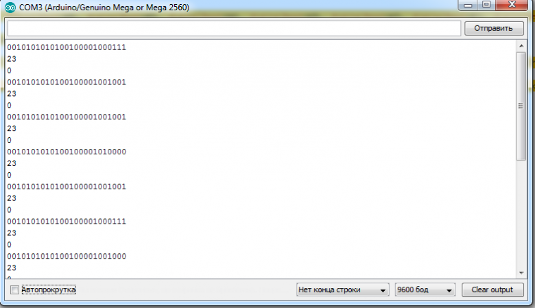

Не могу понять, вообще какаято хрень получается, взял сигнал с трех ножек (до первой единицы).
выводит совсем разные вещи:
  int a =  digitalRead(46)*2^24 + digitalRead(45)*2^23 + digitalRead(44)*2^22; //+ digitalRead(43)*2^21 + digitalRead(42)*2^20 + digitalRead(41)*2^19 + digitalRead(40)*2^18 + digitalRead(39)*2^17 + digitalRead(38)*2^16 + digitalRead(37)*2^15 + digitalRead(36)*2^14 + digitalRead(35)*2^13 + digitalRead(34)*2^12 + digitalRead(33)*2^11 + digitalRead(32)*2^10 + digitalRead(31)*2^9 + digitalRead(30)*2^8 + digitalRead(29)*2^7 + digitalRead(28)*2^6 + digitalRead(27)*2^5 + digitalRead(26)*2^4 + digitalRead(25)*2^3 + digitalRead(24)*2^2 + digitalRead(23)*2 + digitalRead(22);
  Serial.println(a);
  Serial.println((uint32_t)digitalRead(46) << 24 + digitalRead(45) << 23 + digitalRead(44) << 22); // + digitalRead(43) << 21 + digitalRead(42) << 20 + digitalRead(41) << 19 + digitalRead(40) << 18 + digitalRead(39) << 17 + digitalRead(38) << 16 + digitalRead(37) << 15 + digitalRead(36) << 14 + digitalRead(35) << 13 + digitalRead(34) << 12 + digitalRead(33) << 11 + digitalRead(32) << 10 + digitalRead(31) << 9 + digitalRead(30) << 8 + digitalRead(29) << 7 + digitalRead(28) << 6 + digitalRead(27) << 5 + digitalRead(26) << 4 + digitalRead(25) << 3 + digitalRead(24) << 2 + digitalRead(23) << 1 + digitalRead(22));
Вот что рисует:
qwone
qwone аватар
Зарегистрирован: 03.07.2016
Команда ^  в Си это исключающее ИЛИ . А вот и приходится 2 в степени n делать сдигом влево.
http://cppstudio.com/post/300/
https://habrahabr.ru/post/146793/ строка 14
