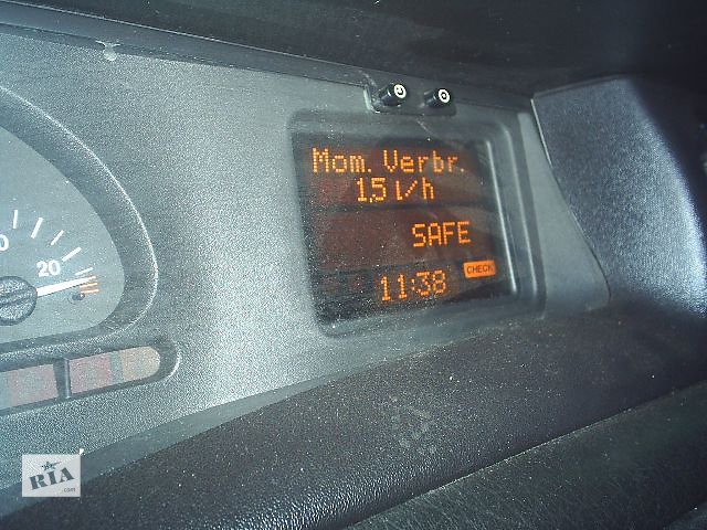

Я приобрел ардуино уно, сейчас из китая мне идет мега 2650 с дисплеем. Поставил себе цель создать бортовой компьютер для своего авто взамен стандартного "лампового":
Проект большой, серьезный, и изучить мне предстоит многое - буду интересоваться у гугла от того, как лучше хранить переменные до того, чем залить все контакты ардуино в конце, чтобы не окислялись и не было дребезга.
Сейчас, пока еще нет меги, на уно планирую писать скетч и проверять через порт на компе. И так, сегодня я наклепал код, который выводит количество оборотов двигателя на компьютер (с переодичностью секунда).
Теперь непосредственно вопрос - что в коде неоптимально, нерационально, есть ли варианты лучше, надежнее, правильнее? (код работает, обороты показывает). Но учитывая то, что бортовой компьютер будет еще кучу данных считывать, каждый кирпичик должен быть без сучка и задоринки. А учитывая то, что я новичок, их будет много)))
