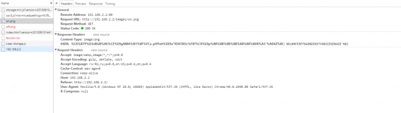

Здравствуйте!
Хочу сделать веб-сервер, который будет управлять светодиодами.
index.htm удалось разместить на SD-карте, а вот картинки выводить не выходит.
Посмотрел много решений, копировал код себе, но что-то никак не показыавется картика!
В 40 строке в Сериал приходит подтверждение, что клиент запросил картинку, а сервер нашёл её на карте памяти.
Возможно, ошибка в 41-43 строках.

Любой файл нужно отдавать побайтно. У вас, насколько я понял - попытка отдать его за раз (фактически - первый байт). Сделайте так-же, как отдаете index.htm.

Сделал!
Картинка весит 149 байт, но страница очень долго думает и выводится без картинки.

Судя по логам в хроме, картинку браузер получает, и даже определяет её размер, но всё равно не отображает

Разобрался, вот так заработало!
if (readString.indexOf("GET /images/off.png HTTP/1.1") >=0) {
				client.println("HTTP/1.1 200 OK");
				client.println();  // забыл эту строку
