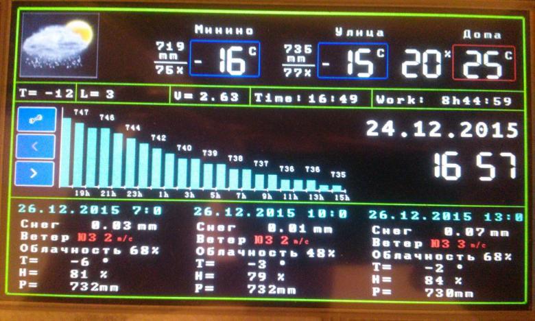

alexvs
Зарегистрирован: 22.07.2014
Я беру прогноз погоды на сайте http://openweathermap.org/ .
Там есть описание API, прогноз  получаю в XML, распарсиваю и отображаю на TFT.
