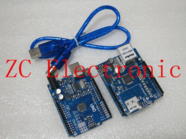

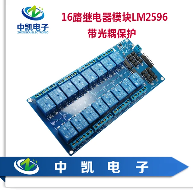

2015 Китай Оптовая 5 В 16 Канальный Релейный Модуль для arduino ARM PIC AVR DSP Электронный Реле Пластина Ремня optocoupler изоляциии вот там есть синия фишка с двумя контактами она че делает ?? я знаю уже что все не смогу подсоединить
Бесплатная доставка! Ethernet W5100 расширение сети плата расширения SD карты Щит для arduino с ООН R3 MEGA328P и usb кабель
первый раз взял поэтуму по не знания поделку купил
