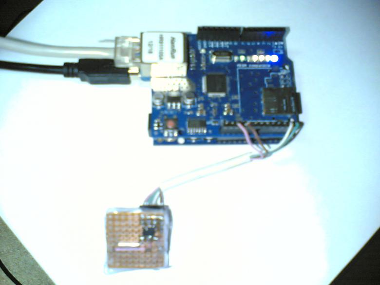

В общем было так, делал красивый веб сервер на W5100 , всякие датчики, 4 странички сайта , графики  и картинки были на microSD. Всё работало через wi-fi роутер DIR-300, пока не пропал бесплатный wi-fi. Решил попробовать через GPRS. Купил на ебае за 1100р такой вот шилд GSM GPRS  на SIM900 .
Думаю работать будет так, если надо посмотреть  состояние датчиков, графики их логов, делаю звонок на него, он сбрасывает, подключается к интернету, смотрит какой дали ему IP, присылает мне SMS с ним. Я захожу на его сайт, видимо каким-то образом сначала внешний IP ( имя провайдера, или APN типа beeline.ru , megafon ), потом если пустят - внутренний IP (тот что ему дали, и он прислал мне SMS, к примеру 10.171.162.5 ) , ну и через двоеточие 80 или 8080 (порт) . Если что поправьте меня.
 Трабл заключается ещё в том что скетчи родные ардуиновские не работают, а там есть как раз пример GSM веб сервера через GPRS. Родной ардуиновский GPRS шилд висит на 3 и 4 пине ардуино, а 1 и 2 (RX TX arduino) используются для сериал монитора, чтоб сообщения выдавать и писать.  Да и GSM GPRS контроллер у него другой M10 а не SIM900, команды могут отличаться.  А купленный шилд висит на 7,8 ноге  , с возможностью переключения на используемые 1 и 2, но тогда сериал монитор не увидишь.
Работает только мелкий скетч от производителя http://www.geeetech.com/wiki/index.php/Arduino_GPRS_Shield - я так понял может общаться туда сюда с развёрнутым серваком где-нить на компе. А мне интересен не клиен а сервер на ардуино.
Вопрос, есть ли работающие примеры сервера на нём, и как на него правильно заходить с интернета?

art100, cобственно вот немецкий проект на уно и W5100, переделанный мною на 1-wire и заброшенный (т.к. интернет вебстрим по тлф линии вообще ужасным стал, и цены задрали, так что пришлось отказаться от интернета):
компилирую и делаю его на 022  версии ардуино, если портируете на современную, буду рад.
рисовалка заменена на png потом на gif. (но всё равно не особо быстро, в оригинале рисовалкой графики css мгновенно вырисовывались приборы,  остались только подвижные стрелки, походу верну обратно на рисовалку) FAVICON присутствует.

и проект на TFT 2.4 , строит мне график напряжения, к нескольким солнечным контроллерам бы его привязать (там им как-то можно разные адреса раздать и запараллелить всех на rx tx), благо на шилде TFT как раз rx tx свободен, пока только одну команду получения инфы о напряжении осилил, работает..

проект стал тяжким после перехода с I2C на<OneWire.h>  <DallasTemperature.h> 31Кбайт из 32Кбайт УНО ардуиновских, там хоть провода длиннее можно замутить , чем на I2C. Если приспичит по объёму, то вернусь к оригиналу или на atmega644. Хотя предпочтительней УНО, народ хоть просто повторить сможет (90руб-мини УНО 328я,  300 руб-УНО тож 328я на ебае)
Да мне тож понравилось, как стрелки на стрелочных приборах css рисует от напряжения. Смутило что издатель закидывает данные по каждому датчику в отдельный файл, когда можно было все в один, я не стал особо пыхтеть, не получилось сперва, разбираться какие и как разделители показаний датчиков в один файл html пихать.    Ардуино вроде чаще кидает значения на microSD на всяк случай, чем самообнавляется страничка/стрелки приборов. Меня ещё графики порадовали по разным датчикам, вот бы ещё их линиями рисовать, а не точками.
Время  устанавливать на DS1307, в браузере , после адреса странички указывашь знак вопроса и новое время, ентер. (приделать бы по проще, пятую страничку с установками , окошечками для ввода и кнопочками - жаль для меня это тёмный лес)
Время обновления странички где-то в html или css мне программист подправил, я непонимаю как там что, только в общем.

пока свой код влил
а на недосмартфоне так
размер экрана по умолчанию подозрительно совпал с серверным
Я очень надеялся что недосмартфон Nokia N95 fotik будет работать дольше полусуточных смртфонов.
Пора думаю лазить и все отрубать нафик, в том числе чудо недоудаленное недовключение СВЧ на кухне.

поэтмому высылаю ту что сейчас компилятор открыл и серврер работает сейчас последние сутки. если версия авно скажи поижу лучшуу пару ino htm Где-то же осталась и на Uno и на Mega
сейчас я прикрутил мотор ДПМ-20Н1-13 (3в 12мА) L298 в качестве ключей там 2 Н-моста DS18B20 пара LED и этой этажеркой разлекаюсь
https://yadi.sk/i/XGQ1vJTXW2Usy
1  art100
arduinoide 1.0.5 (1.5.6 если не сипользовать чудо даллас)
arduino uno r3
ethernet shield w5100
leds 4
button 4
webcontrol.ino ~30 kbyte
index.htm      ~4  kbyte
2 больше ничего не надо библиотеки нужны только температурному датчику от даллас
скорей всего я его выкину потому как свыше 100 градусов все это ерунда
можно просто закоментировать и забыть
