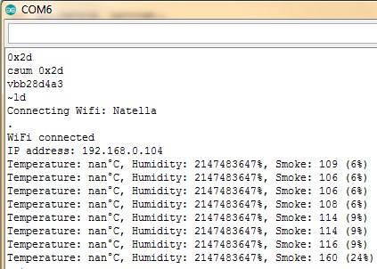

Здравствуйте, пишу от отчаяния. Потратил неделю на прошивку этой платы.
Делаю проект Telegram + датчики воды / температуры / дыма. Есть у меня Wemos D1 c esp8266 на борту, все прошил, все отлично, но уперся в один аналоговый выход, этого для меня очень мало.
Решил купить навороченнее плату чтобы много выходов, вайфай на борту. Приобрел на свою голову две платы:

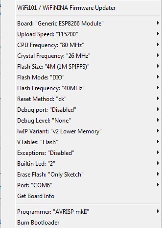

Выставил пины 5/6/7 в ON, остальные OFF, прошил, отключил 7 пин, в мониторе порта вайфай подключился, а вот датчики не показывает. Пробовал прошить Blink - тоже ноль на массу. Прошило 100%, а мигает как обычно.
Пробовал менять версии библиотек, менять платы в настройках плат, менять настройки прошивки, облазил весь интернет. Короче за неделю я забрутфорсил почти все варианты прошивки. Плата отправляет сообщения в телеграм, видит входящие, но вот датчики не видит. Я уже все порты перепробовал.
Так как купил две таких, подумал первая брак, у второй аналогичное поведение. Датчики живые, вставляю в старую Wemos D1 - все прекрасно.
Сейчас настройки на которых прошивается успешно и работает телеграм:
Помогите пожалуйста разобраться, я уже сделал все что смог.

Вот что в консоли:
тогда разводку смотрите dhtpin приходит на atmega или esp8266
Я смотрел по картинке с интернета, тоже об этом думал и поэтому после каждой перепрошивки я пробую все цифровые порты) Брутфорс ...
esp pins GPIO2
и в настройках esp в arduino ide поменяйте builtin led 2 на 15
esp pins GPIO2
Извините, не понял, что это значит?
там есть разъем называется esp pins из 12 торчащих выводов
O_O нифига себе!!! СПАСИБО! СРАБОТАЛО! В интернете ни слова о этих пинах. Я думал это для расширения или для модулей (шилдов)
